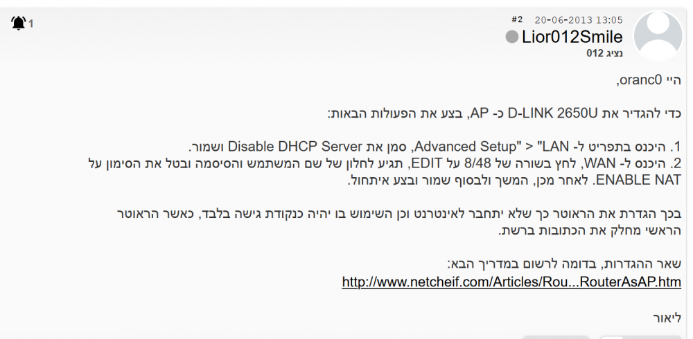

ובכן בפורום אחר היה נציג של 012 שנתן את העצה הבאה image.thumb.png.7b4ea62a552c61816ff6fe534890486c.png
