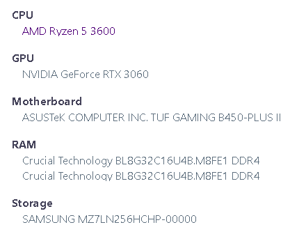

היי יש לי מחשב עם RTX 3060  וRYZEN 5 3600 (המפרט המלאה למטה) וכשאני משחק RED DEAD REDEMPTION  על 60 FPS ועל הגרפיקה הכי טובה אחרי כמה דקות המחשב שלי ממש מתחמם. בדקתי את הטמפרטורה בNZXT CAM וזה הראה לי שהCPU  על בערך 90 מעלות צלזיוס והGPU  בערך על 70 מעלות צלזיוס.  כשאני רק עם DISCORD, CHROME, NZXT CAM פתוחים במחשב הCPU שלי על 54 מעלות צלזיוס והGPU על 53 מעלות צלזיוס. האם ההתמממות של המחשב בזמן שאני משחק RED DEAD זה משהו תקין או לא, עם זה לא תקין מה עלי לעשות כדי לסדר את זה?

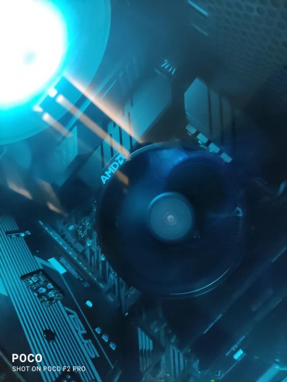

המחשב חדש ממש לפני כמה ימים אז הוא נקי. הקירור של המעבד שלי הוא מאוורר של AMD NTUURR.thumb.jpg.8fb80f018cb2a14159946dbc749a4eff.jpg
טוב אז הקירור הזה לא טוב במיוחד, אבל מצד שני 90 מעלות זה לא מזעזע למעבד.
