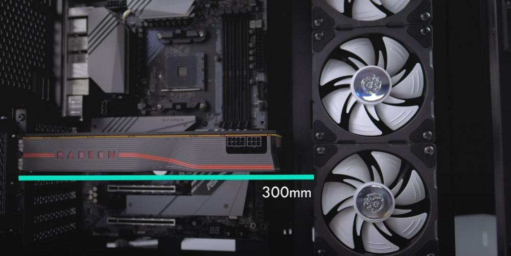

זה נראה שהוא תומך ברדיאטור 360 מהצ ד רק אם הכרטיס הוא עד 300 MM
כי הכרטיס שלי יותר ארוך ..וכשאני שם את הרדיאטור ראשון אז א"א להכניס את הכרטיס כי הרדיאטור מפריע לו כי יש לו עובי של 4 ס"מ בערך עם המאווררים כמובן, ומלמטה אמרו לי שזה לא בריא למשאבה...
לא שאני רואה כאן יותר מידי אופציות ....
גם לא רואה מה הבעיה לשים את הרדיאטור למטה.
התייחסו לזה גם בסרטון.
המארז מספיק מוגבה על הרגליות כדי שלא תהיה
שום בעיה של זרימת האוויר  ומכאן שגם א צריכה להיות שום בעיה למשאבות.
תחשוב חיובי !   :)
אין לך ממש ברירה, או שתקנה רייזר לכרטיס ושים אותו על הצד או שתשים את הרדיאטור למטה והוא יחיה 5 שנים במקום 10.
