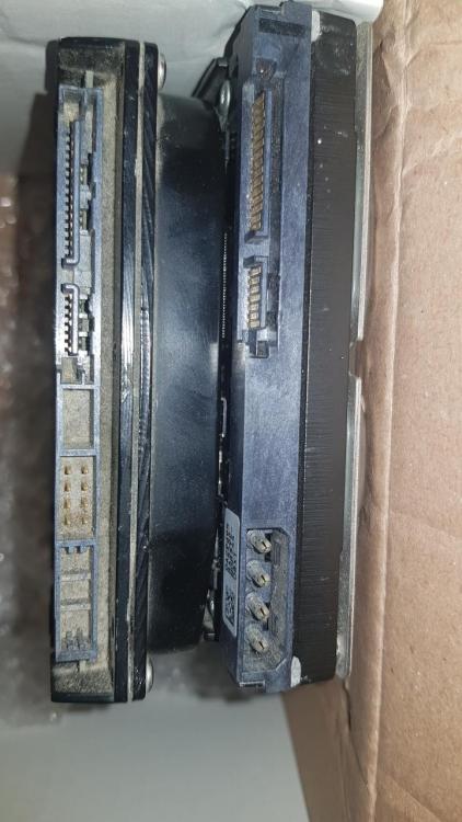

יש לי 2 אר דיסקים ממש ישנים שאני רוצה להעביר תמונות לאר דיסק מודרני ולזרוק אותם למחזור פסולת אלקטרונית

צירפתי תמונה עם אלו חיבורים קיימים קיימים בהם
אשמח ללניק למתאם שאני צריך על מנת לחבר למחשב
תודה
אין צורך בשום מתאם.
שי הכוננים יכולים להתחבר ישירות במחשב הקיים ,
עם חיבור SATA וכבל חשמל של כונן SATA,
כמו כל כונן אחסון "מודרני".

תודה על המענה המהיר האם יש צורך בחיבור רק לsata 2 והשני sata 3?
לאחד יש חיבור ide ולשני חיבור אחר
וראיתי באלי אקספרס אחרים שמחברים 2 חיבורים
או שהמאם ששלחת מספיק?

תגיד לי, אתה לא מבין מה אומרים לך ?
איפה אתה רואה חיבור IDE ?
שני הכוננים הם עם ממשק SATA.
פשוט באחד, הישן יותר, יש גם חיבור מולקס ( חיבור חשמל ).
אבל שני הכוננים הם SATA !
לכן, אין צורך בשום מתאם.
אפשר לחבר אותם ישירות במחשב.

 כרגע אני משתמש בסטרימר עם ווינדוס 10 עד שארכוש מחשב חדש  מכוון שהמחשב שלי נהרס ולא שווה להשקיע עליו, האר דיסקים האלו היו בשימוש מחשב אחר יותר ישן
לכן אני צריך מתאם

המתאם שבקישור בסדר, רק תוודא להזמין את אופציה 2 ( עם ספק כח ).
