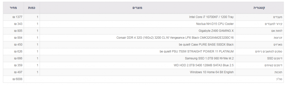

זה מה הרכבתי כרגע. יצא בול 6000 עם מערכת הפעלה. מה אתם אומרים?

תקנה מערכת הפעלה באינטרנט בעשירית מהמחיר בארץ, הhyper 212 מספיק ואין שום צורך להוציא 350 שקל על קירור למעבד אלא אם אתה מתכנן להמהיר אותו ממש, הלוח שבחרת סבבה הספק יקר ממש ולא ייתן לך כלום לעומת הHCG 750W של אנטק שעולה משמעותית פחות.
מבחינת החנות, אז TMS הם בסדר כל עוד אתה לא קונה שם כרטיס מסך, אבל תדע שיש מצב שייקח הרבה זמן.
לטעמי אין שום סיבה לקנות בימינו הארד דיסק למעט גיבוי. 1 טרה הולך להיות גבולי בשנים הקרובות, זה כבר סטנדרט של קונסולה...
לא מבין למה לא ללכת על 590,אין הבדל בכסף ויש הבדל בפיצ'רים. אולי גם שווה לקחת 850 וואט בשביל להיות שקט גם לשדרוג הבא בעוד כמה שנים. לטעמי כן כדאי לקחת נוקטואה מכיוון שהם תומכים בלקוחות שלהם ויספקו לך במחיר סמלי קיט שיתאים גם לסוקט הבא שתקנה.

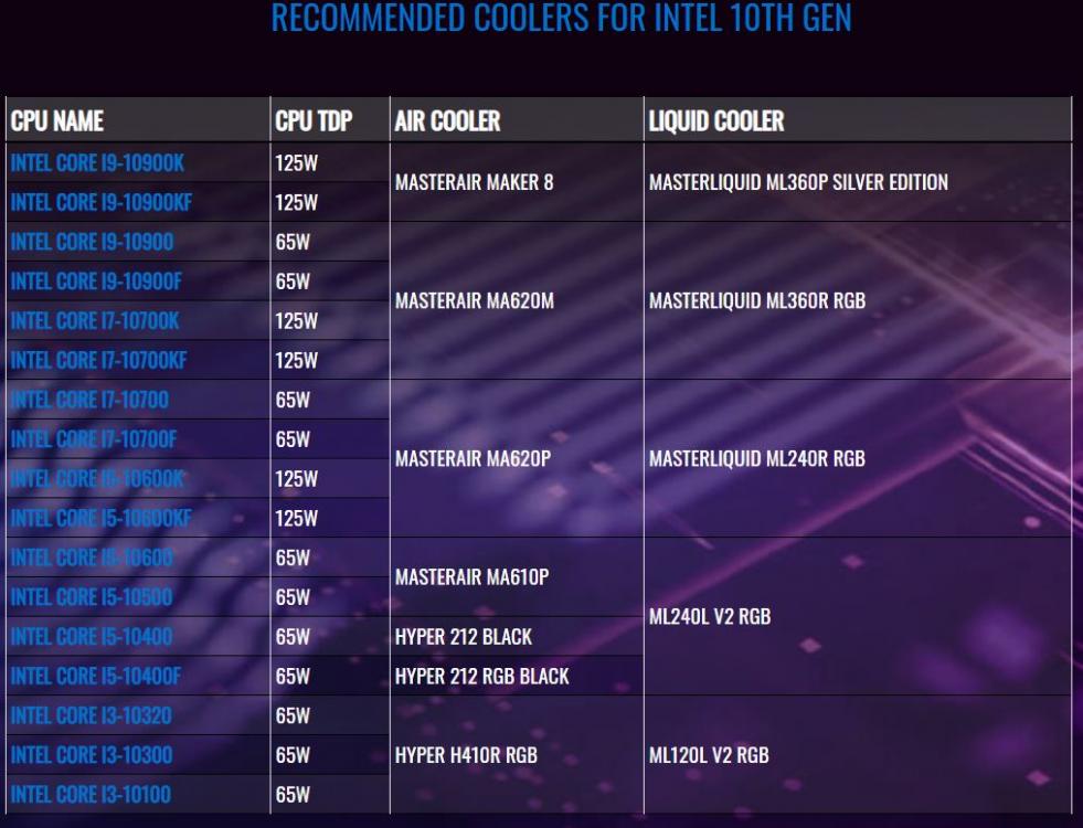

1. לגבי hyper 212. מוזר שבאתר של coolermaster הם לא ממליצים על הקירור הזה למעד 10700k. אולי באמת עדיף ללכת על NH-D15 או DARK PRO 4?

1) המטרה שלהם היא להרוויח הכי הרבה, אם אתה לא ממהיר זה מספיק, אבל אם אתה רוצה להשקיע מעט יותר לא יקרה כלום.
