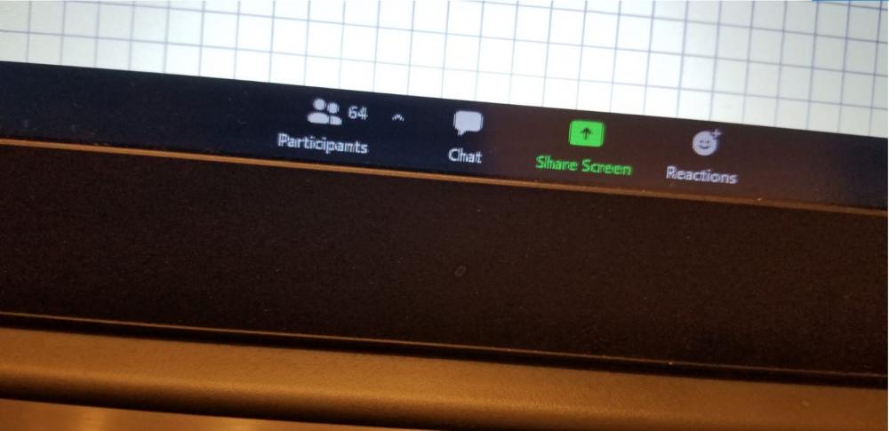

לאחר כמה חודשים המסך התחיל לרצד, להיטשטש, משהו לא ברור כזה, כאילו כל הטקסטים של מערכת ההפעלה עצמה הכפילו את עצמן. רק לאחר ריסטרט הבעיה הזו נעלמה.

התמונה שצירפתי זו דוגמא לטשטוש של הטקסט

ראשית, אם לא החליפו את הכבל בין לוח אם למסך,
בהחלט יש מצב שהתקלה נובעת מכך.
