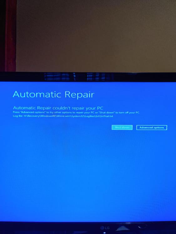

הכל עלה עבד טוב.. חיברתי את הכונן קשיח ושוב הבעיה חזרה רק עם הודעה קצת שונה.. מצרף תמונה.

ריץ א ה כמה פעמים, את ה - START UP   REPAIIR
ציטוט של K1ko7
אז מה זה יכול להיות? עכשיו שאנחנו יודעים שהבעיה היא כשהכונן קשיח מחובר.

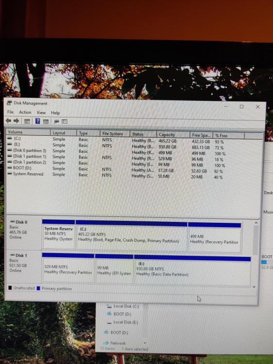

אתה התקנת בעבר מערכת הפעלה עליו לכן הוא מתנגש
צריך לבטל את דגל Active שבמחיצה שלו
מקש ימני על "מחשב זה/My Computer" -> ניהול -> ניהול דיסקים. תצלם
ציטוט של Jabberwock
ציטוט של A-10
לא עזר הרצתי 5 פעמים..
ציטוט של K1ko7
הוצאת את ה-Disk On key ?
לא.. אוציא ואנסה שוב

עדיין אותו דבר.. מה לגבי מה שאמרת על הכונן קשיח? היה מותקן עליו ווינדאוס פעם נשמע לי שזאת באמת הבעיה? מה עושים עם זה?

אתה צריך עזרה של התוכנה MiniTool Partition Wizard
