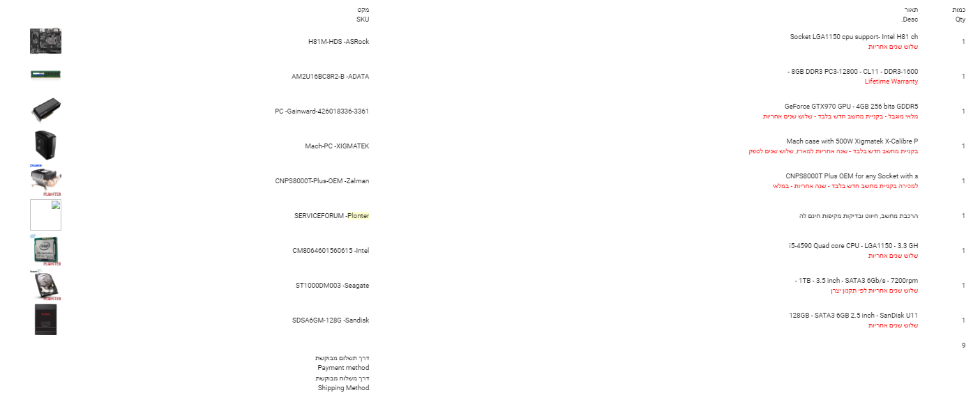

זה המפרט הנוכחי מצ"ב תמונה + כרטיס זיכרון 8 גיגה שקניתי לפני חצי שנה, זאת אומרת סה"כ 16 גיגה בית כרגע ולא 8

להלן מפרט כולל שילוש, קירור למעבד ומארז. בהנחה שספק הכוח שברשותך תקין:
קטגוריה מוצרים כמות מחיר
מעבדים Intel Core i5 10600KF / 1200 Tray 1 ₪ 822
קירור למעבדים CoolerMaster Hyper 212 Spectrum Cooler 1 ₪ 113
לוחות אם Gigabyte B460M DS3H 1 ₪ 374
זכרונות DDR 4 8G/3000 Aegis Black G.Skill Bulk 2 ₪ 341
מארזים ANTEC Gaming Case NX600 1 ₪ 293
סה"כ ₪ 1942
https://www.tms.co.il/214478
תצטרך להעביר מהמחשב הישן את כרטיס המסך, ספק הכוח וכונני האיחסון.
