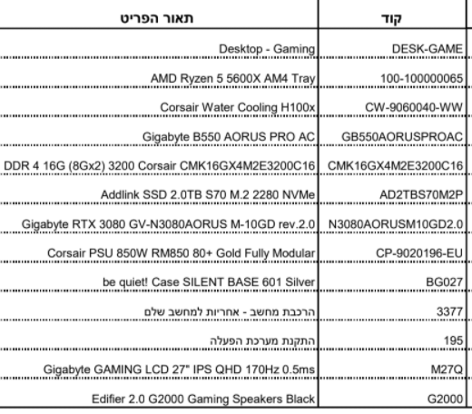

ייעוץ לגבי מפרט עם 3080 - קונה היום
צריך חוות דעת על המפרט הזה, בעיקר חשוב לי:
מוכוון גיימינג, לא מתוכנן OC, לא צריך\רוצה RGB אבל נראה שאי אפשר להמנע מזה בימינו. קונה היום.
שהמסך יתאים (רוצה לשחק ב 2K, לא 4K או משהו כזה)
הכרטיס צריך 850 אז זה הספק שביקשתי, זה יספיק?
כן אני יודע שזה לא זמן טוב לקנות וזה יהיה מאוד יקר, אין לי ברירה כרגע.
עדכון למפרט: החלפנו מסך, קירור בלי RGB, ובלי ווינדוז. תודה לכל מי שיכול להגיב:
בלי לדעת מה המחירים שאתה משלם קשה להגיב, הרכיבים יכולים להתחבר אחד לשני והמחשב יעבוד.
סביר להניח שהקירור הוא overkill מטורף ותוכל לחסוך שם הרבה כסף וגם בלוח האם וספק הכוח כנראה.
תודה על התגובה @Moon-Mage
המחירים של החנות תחרותיים, אני פחות דואג למחיר, יותר לאלטרנטיבות שאולי יהיו מוצלחות יותר.
לדוגמא הקירור, יש קירור אחר שהיית ממליץ? כי הוא מתאים יותר למערכת, אמין יותר, דברים כאלה.
מעבד 6 ליבות לא צריך קירור ביותר ממאתיים שקל, זה לזרוק כסף לפח.
הלוח הזה סופר יקר ואלא אם כן אתה צריך פיצ'ר ספציפי שיש בו שוב זה פשוט לזרוק כסף לפח.
הספק הזה טוב, אבל יש ספקים טובים לא פחות שזולים ממנו מאד(לפחות אני מנחש כי אי אפשר לדעת בלי לראות מחירים).
אין לי מושג כמה אתה משלם על כרטיס המסך וההפרשים בין החנויות כרגע מגיעים ל40%.
