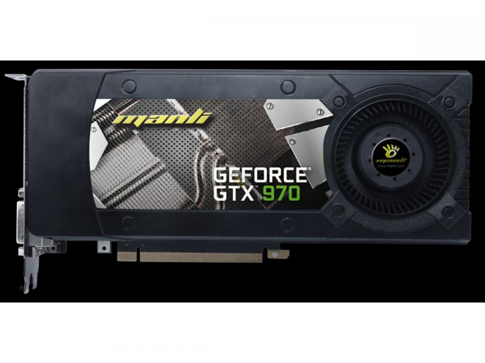

כרטיס מסך מתחמם ורועש
שלום, יש לי GTX970  (צירפתי תמונה עם השם של החברה) ובזמן האחרון הוא רועש מאוד למרות שניקיתי אותו.
הורדתי MSI Afterburner וראיתי שבמנוחה הוא על 85 מעלות והמאוורר על 90%.
בזמן משחקים הוא עולה ל88-89 אבל המאוורר נשאר על 89%.
האם ניתן לתקן אותו או שהוא גמור?
הוא נקנה לפני 5 שנים בערך.
