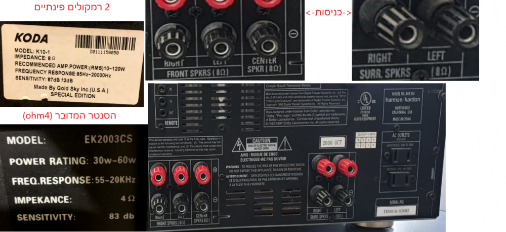

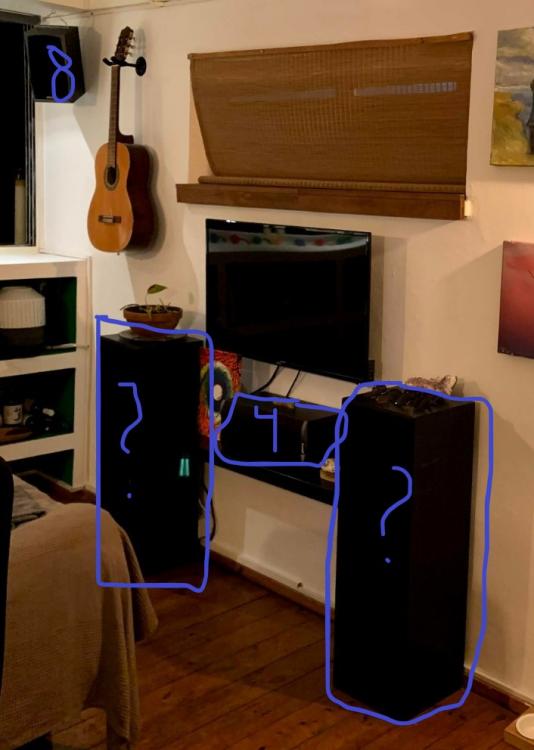

יש לי שני רמקולי סראונד של 8ohm, שני פרונט גדולים (אני לא סגור על הערך ohm שלהם כי אין להם מדבקה אבל דיי בטוח שזה 8 אוהם לפי מה שהבנתי ממי שהביא לי אותם) וסנטר אחד של 4ohm.
אני מעוניין לחבר אותם לרסיבר שקיבלתי שדורש 8ohm.
האם לדעתכם זה יהווה בעיה? או האם העובדה שהסנטר בלבד הוא ב4ohm לא תעמיס יותר מדיי על הרסיבר?
מצורפות תמונות של הדברים למטה (משום מה המערכת לא איפשרה לי להעלות חלק מהתמונות אז עשיתי קולאז' שיהיה ברור 😃).

אכן כן, חיבור של רמקול בעל עכבה של 4 אום ליציאת רמקול הדורשת 8 אום, אכן תעמיס יתר על המידה את מוצא המגבר.
פתרון אפשרי: חיבור נגד של 4 אום בטור לרמקול. הספק הנגד יהיה כמחצית מהספק היציאה הדוחפת את הרמקול.

כל עוד לא שומעים בווליום גבוה, אין באמת בעיה.
גם נתון 4 אום הרשום על רמקולים זו עכבה ממוצעת. העכבה משתנה בהתאם לתדר. במיוחד ברמקול שרשום עליו "KODA" לא הייתי מתייחס ברצינות לנתונים רשומים.
