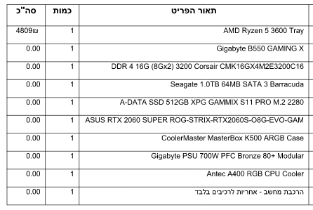

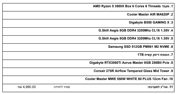

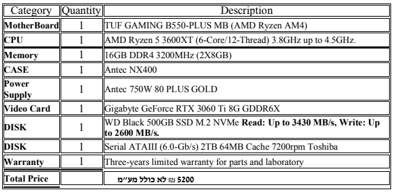

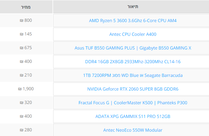

אני מחפש לקנות מחשב חדש - שמבוסס על מחשב הגיימינג עם "תמורה גבוהה למחיר" כאן באתר (והוא מתאים לצרכים שלי, על פי ניסיון משני המחשבים הקודמים שרכשתי). מכיוון שאני מבצע את הרכישה דרך תקציב ממקום העבודה אני מוגבל מבחינת הספקים כך שייתכן ואצטרך לשלם מעט יותר. העברתי את המפרט הנ"ל לספקים וקיבלתי מספר הצעות מחיר אשר החליפו כמה חלקים בהתאם למה שיש להם. אשמח לשמוע דעות לגבי ההחלפות האלו (והמחיר, שמוצע באופן גלובלי בכל המקרים). צירפתי בסוף תמונה של המפרט המומלץ כאן באתר.
תודה רבה!!
ספק 1:
ספק 2:
ספק 3:
המפרט המומלץ המקורי:

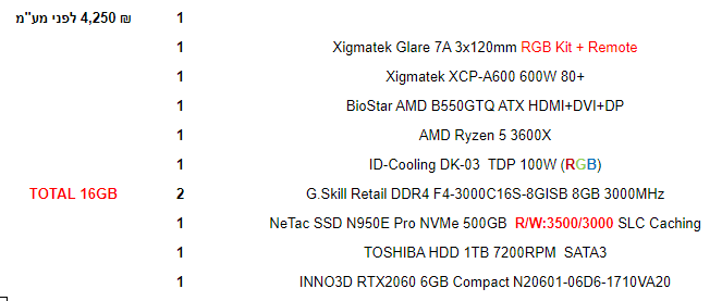

ספק 4

לא הבנתי, אין אפשרות להתגמש במפרטים? אתה פשוט שואל מי מהם הכי טוב?
אז כמובן שהרביעי הכי חזק (ובכללי נראה לי הכי מאוזן ונורמלי, אם כי לא כתוב באיזה זכרונות מדובר ושווה לבדוק) אבל הוא גם הכי יקר. אידיאלית הייתי עושה בו שינויים שיכולים להוזיל אותו משמעותית בלי להשפיע על הביצועים.
יש פה כל מני כרטיסי מסך, אבל ההבדל בין 2060 super (ובטח 2060 רגיל שמופיע באחד מהם) ל3060ti הוא מאוד משמעותי. אוטומטית הייתי מתביית על המפרטים שמציעים את ה3060ti.
אף אחד מהם.
ספק שלא נותן מחירים לכל חלק בנפרד הוא חשוד בעיניי
ציטוט של ch33
תודה! אשמח לשמוע על השינויים שאותם היית מציע לעשות כדי להוזיל אותו בלי להשפיע על הביצועים!
