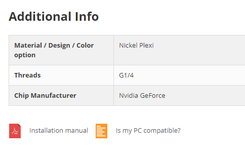

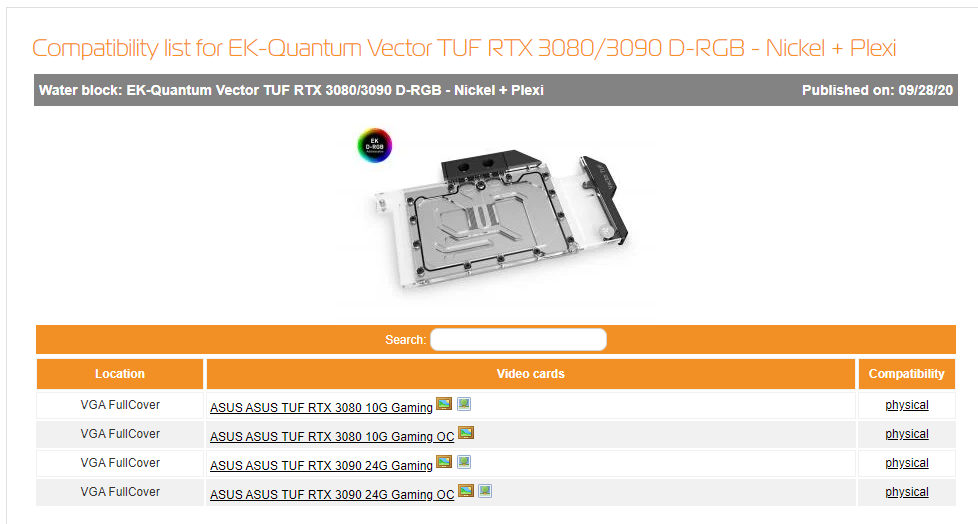

זו לא תורה מסיני. כנס לעמודים של כל אחד מהבלוקים ולחץ על Is my PC compatible

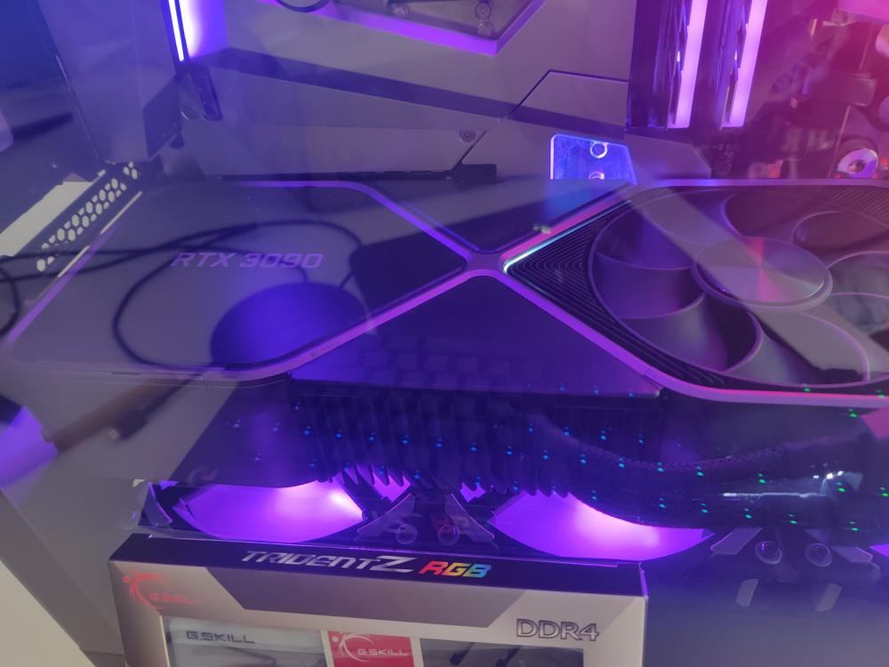

אם תתעלם רגע מהצינור הגמיש (Place holder עד שיגיע הבלוק לכרטיס), אז כשהכרטיס יהפוך לחצי מהאורך וחצי מהעובי, ויקטן משמעותית גם בגובה, המארז יראה הרבה יותר ריק.
