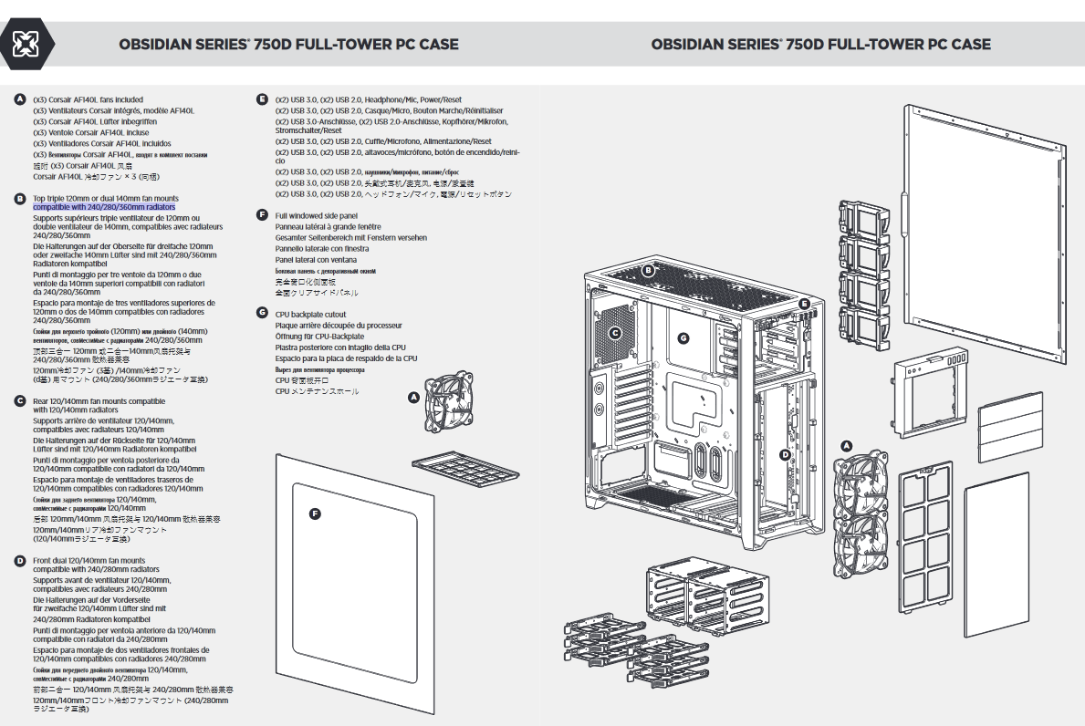

האם הקרור הזה יכול להיכנס למעלה במארז Obsidian Series™ 750D Airflow Edition
בתמונה רואים שיש למעלה 3 כוננים לדיסקים
זה מונע התקנה קולר 360 מ"מ ?

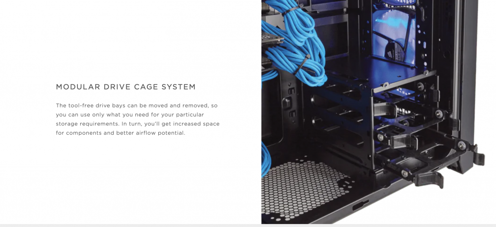

לפי מה שכתוב בעמוד המוצר באתר היצרן (https://www.corsair.com/us/en/Categories/Products/Cases/Obsidian-Series™-750D-Airflow-Edition-Full-Tower-ATX-Case/p/CC-9011078-WW#tab-overview) ניתן להזיז את הכלוב של הכוננים למקומות אחרים במארז. יש תמונה שרואים בה את הכלוב מותקן בקרקעית.
אני חושב שהוא התכוון לכלוב של כונני ה5.25" שיש למעלה, לא לכלוב של הכוננים למטה.
בכל מקרה, על פניו לפי CORSAIR, ניתן להתקין רדיאטור של 360MM בגג המארז
ציטוט של XTZ-Mike
בכל מקרה, על פניו לפי Corsair, ניתן להתקין רדיאטור של 360MM בגג המארז
אבל איך ניתן להזיז כונני ה5.25" שיש למעלה ?
לא יכנס קרור קורסק 150  שיש כלובים 5.25
