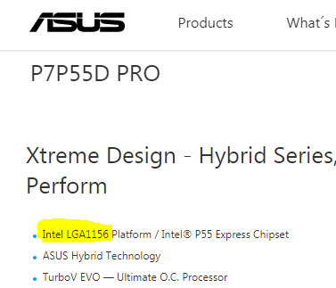

לוח אם עם תושבת 1151 v2 לא יתאים למעבד i5 ?
נערך על-ידי elior021
ציטוט של elior021
לא.
כי הלוח אם שלך בא עם תושבת 1156
https://www.asus.com/Motherboards/P7P55D_PRO/
לצורך העניין, גם ללוח 1200 האחרוןן בסדרת הלוחות, יש מעבד מתאים מסדרה I5,
אבל הוא לא מתאים ללוחות אחרים .....
צודק
זה אומר שצריך להחליף מעבד לוח וזיכרונות
