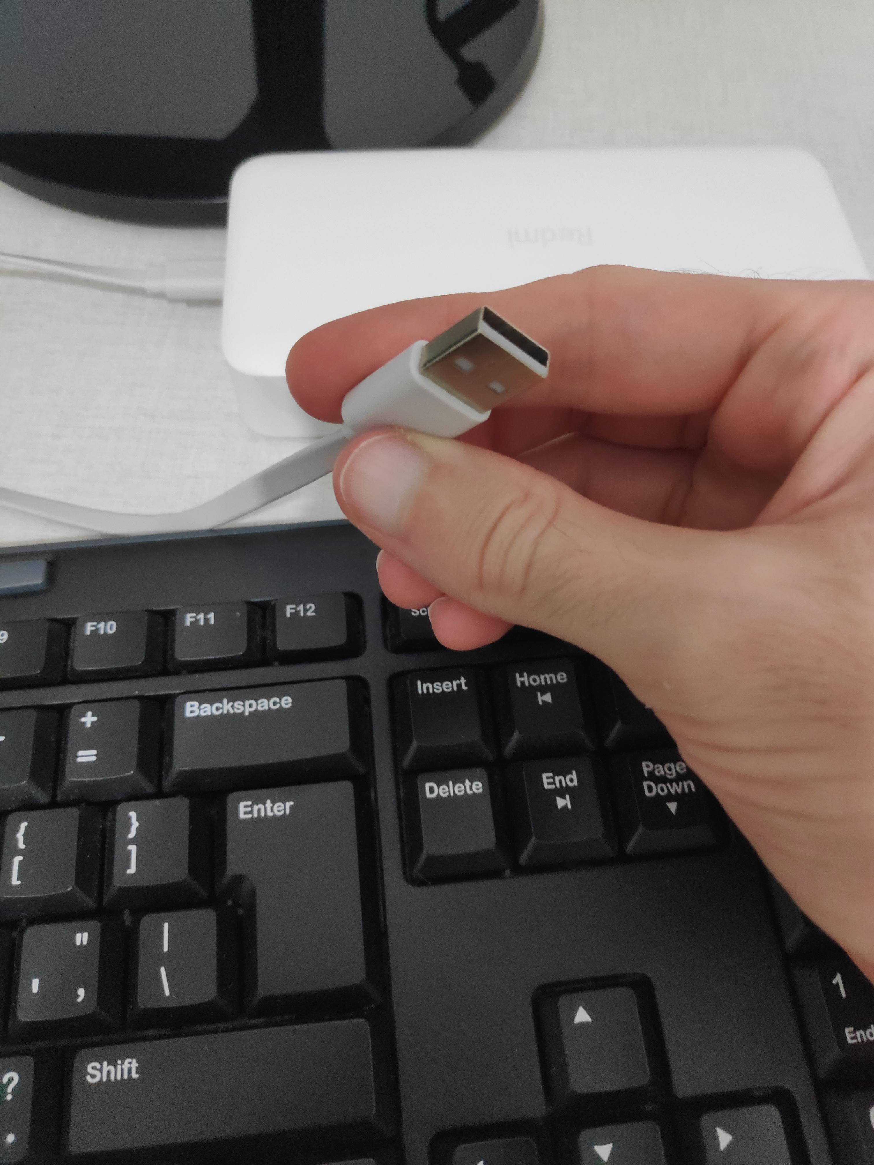

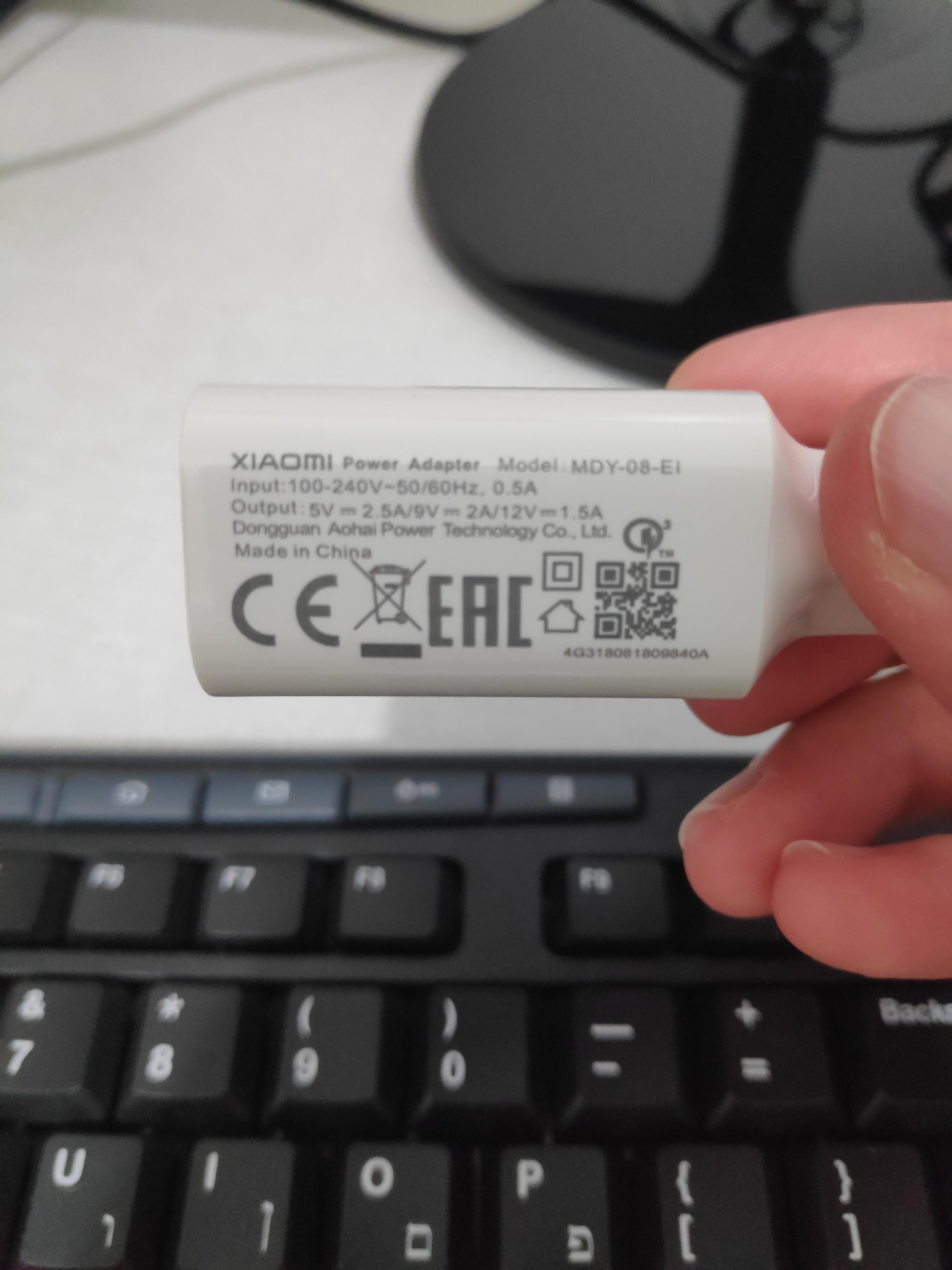

אני מצרף תמונה למה שמחובר אל הסוללה:
המטען שלך תומך ב- 9V/2A ו 12V/1.5A
אז צריך לקחת 7.5 שעות
ציטוט של outlook
יופי. לפחות זה לא המטען שלוקח איתו יותר זמן.
