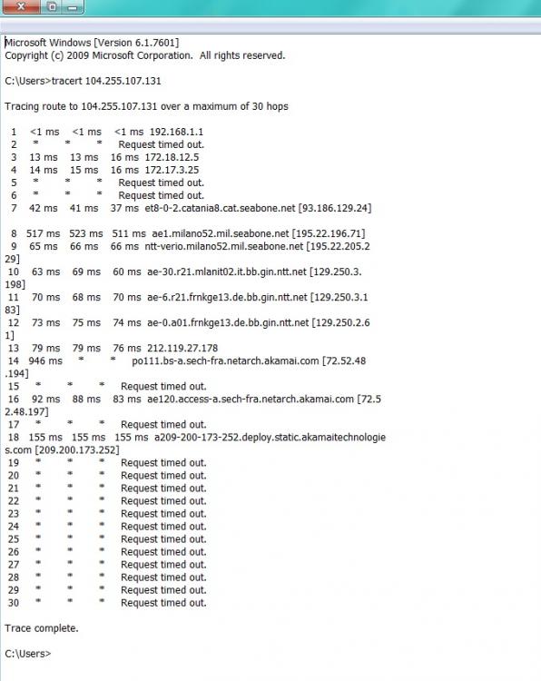

ניסיתי לפנות לספק, ולא ממש הייתי מופתע שהתומכים לא ממש ידעו על מה אני מדבר. לפני שהחלטתי להכנס איתם לדין ודברים בנושא, חשבתי שכדאי לבדוק את ה-traceroute במחשב אחר, עם ספק אחר - התוצאות הניבו נתונים כמעט זהים:
19 * * * Request timed out.
20 * * * Request timed out.
21 * * * Request timed out.
22 * * * Request timed out.
23 * * * Request timed out.
24 * * * Request timed out.
25 * * * Request timed out.
26 * * * Request timed out.
27 * * * Request timed out.
28 * * * Request timed out.
29 * * * Request timed out.
30 * * * Request timed out.

האם תוכלו להריץ את הבדיקה אצלכם במחשב? פשוט רשמו ב-cmd את הפקודה "tracert 104.255.107.131" ותודיעו כאן אלו תוצאות התקבלו.

הוט + הוטנט
1    <1 ms    <1 ms    <1 ms  192.168.1.1
  2     7 ms     8 ms     8 ms  10.175.16.1
  3    12 ms    12 ms    11 ms  172.18.8.42
  4    12 ms    10 ms    12 ms  172.17.3.53
  5    12 ms    11 ms    12 ms  172.17.3.118
  8    35 ms    34 ms    36 ms  et8-0-2.catania8.cat.seabone.net [93.186.129.24]
  9    57 ms    65 ms    60 ms  ae1.milano52.mil.seabone.net [195.22.196.71]
 10    60 ms    58 ms    55 ms  ntt-verio.milano52.mil.seabone.net [195.22.205.229]
 11    60 ms    59 ms    57 ms  ae-31.r21.mlanit02.it.bb.gin.ntt.net [129.250.3.200]
 12    67 ms    72 ms    79 ms  ae-6.r21.frnkge13.de.bb.gin.ntt.net [129.250.3.183]
 13    68 ms    67 ms    68 ms  ae-0.a01.frnkge13.de.bb.gin.ntt.net [129.250.2.61]
 14    69 ms    68 ms    67 ms  212.119.27.178
 15     *     1328 ms  1224 ms  po111.bs-a.sech-fra.netarch.akamai.com [72.52.48.194]
 16     *        *        *     Request timed out.
 17    67 ms    68 ms    68 ms  ae120.access-a.sech-fra.netarch.akamai.com [72.52.48.197]
 18     *        *        *     Request timed out.
 19   168 ms   168 ms   170 ms  a209-200-173-252.deploy.static.akamaitechnologies.com [209.200.173.252]
Trace complete.
