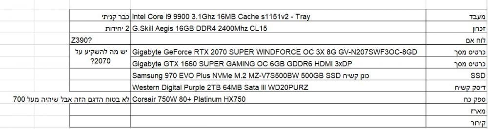

איך המפרט הזה? ועוד כמה שאלות...
שלום לכולם
אני מעצבת פנים שעובדת הרבה על אוטוקאד וגם לעיתים על תוכנות אדובי וסקצאפ, יתכן גם רוויט בעתיד.
מעונינת במחשב טוב, בתקציב של 4.5K לא כולל מעבד (כבר קניתי) כמובן לא כולל מסך.
ניסתי להרכיב מפרט אשמח לחו"ד
מה שבעיקר אשמח להתיחסות זה לגבי לוח אם, כרטיס מסך וספק כח.
תודה ענקית מראש!
לגבי לוח אם, אכן z390 הכי יתאים - או של gigabyte auros pro או של asus rog.
לגבי כרטיס מסך, אני חושב שלשימושים שלך 1660 ti
יספיק בהחלט, אם בכל זאת החלטת ללכת על 2070 אז מומלץ מאוד לחכות ל3070 שיציג ביצועים כמו של 2080 ti  ויעלה בסביבות 2,000 שקל.
לגבי ספק 650 יספיק די והותר (המעבד הוא עם TDP נמוך) - Antec HCG Gold 650W Modular
(לא רוצה לבאס אבל לתוכנות המידול שאת משתמשת בהם יש יתרון גדול לכמות ליבות,
ולכן ryzen 9 3900x  (אותו מחיר אגב) עם 12 ליבות ו 24 נימים היה יותר יעיל בשבילך, נסי אולי אפשר להחליף (ואז לוח אם שונה בהתאם)).
תודה רבה!
ציטוט של ben20
לגבי לוח אם, אכן z390 הכי יתאים - או של gigabyte auros pro או של ASUS ROG.
ראיתי שיש כמה Z390, תוכל לכוון אותי מה מתאים לי? (של gigabyte)
Gaming x הוא היותר זול
Auros pro הוא היקר
