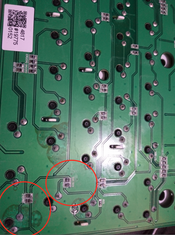

הביאו לי מקלדת ממש איכותית (leopold FC750R) , שנשפך עליה משקה וחלק מהמקשים לא עובדים.

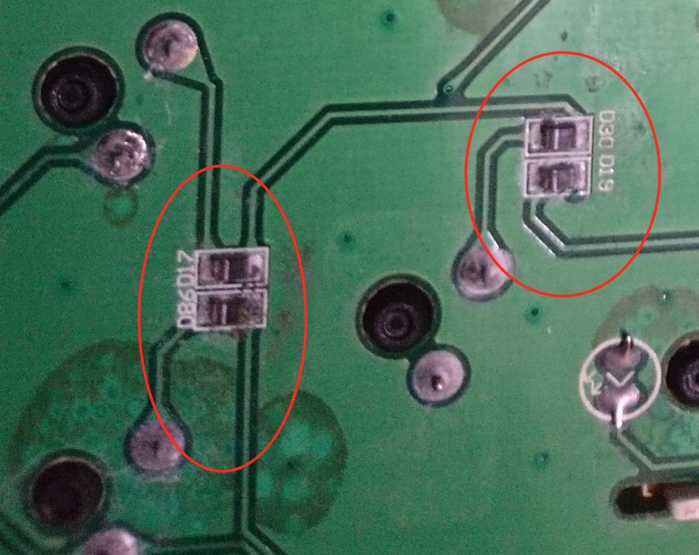

פתחתי, וראיתי שיש מספר דיודות שההדקים שלהם נראים כאילו יש עליהם קורוזיה.
אחרי בדיקה במולטימטר - הדיודות מנותקות.
איך אפשר לדעת מה הערך שלהם ?
נ.ב: אני מניח שזה דיודות, כן ? כי לא נראה לי משהו אחר...
יכול להיות שיש שכבה של הנוזל הפועלת כמבודד ובפועל הדיודות כן עובדות רק שלא בדקת נכון. נסה לגרד מעט.
נסה לנקות את הלוח עם אלכוהול
לפי זה:
https://www.keebtalk.com/t/i-think-i-broke-a-smd-diode-on-my-leopold-fc750r-pd-would-appreciate-it-if-someone-can-help-me-find-the-correct-replacement-pt-help/10713/2
דיודות 1N4148 בתצורת SMT 805 יעשו את העבודה.
אני לא יודע כמה נסיון יש לך בהלחמות SMT מנסיוני לעבודות כאלה תחנת הלחמה עם מפוח אוויר חם היא הרבה יותר קלה לשימוש מאשר מלחם.
תודה רבה, ניסיתי לגרד את ההלחמה ועדיין תוצאה זהה.
יש לי גם משחה מיוחדת להלחמת SMD.
אנסה להזמין את זה דרך האינטרנט.
תודה רבה
