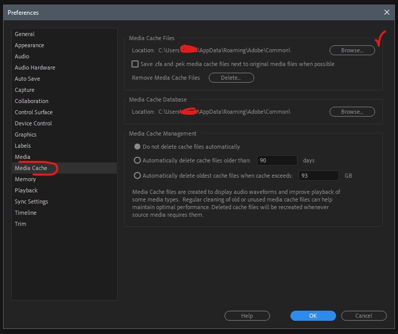

דבר ראשון ומאוד חשוב! אל תבצע אוברקלוק למחשב! במיוחד שאתה עובד על פרמייר... מה גם שהשיפור של כמה אחוזים לא שווה את חוסר היציבות שתחווה.
קודם כל, לעבודה בפרמייר על 4K חובה דיסק SSD מהיר לטובת cache, דיסק מכני רגיל לא יתרום כלום.

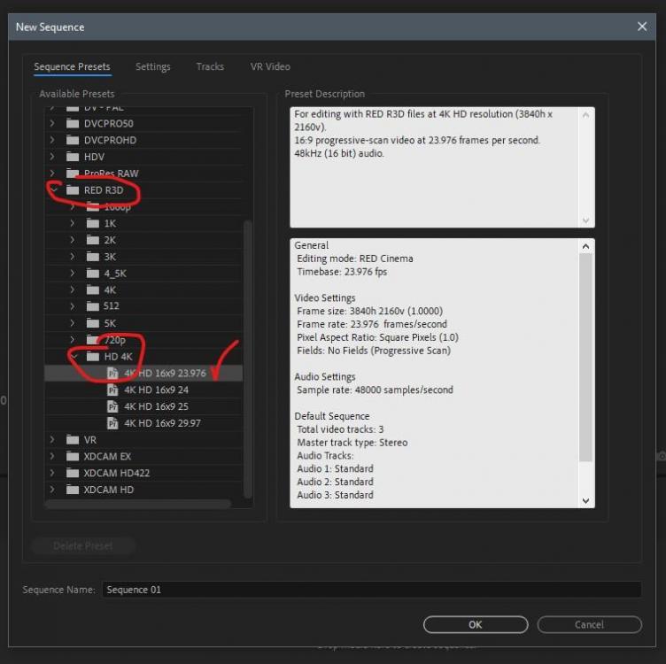

האם אתה עובד עם Sequence ופרופיל נכון עבור 4K...?
תבדוק שהמנוע רנדר מותאם ל-CUDA...
