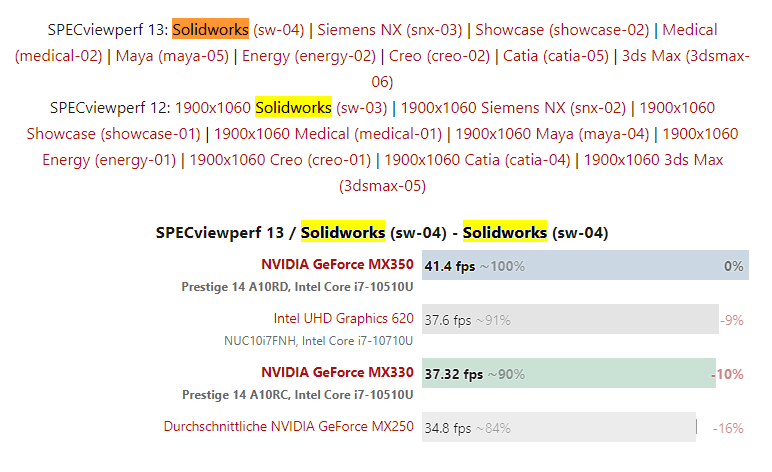

דבר שני ויותר חשוב, הכרטיס הגרפי במחשב הזה הוא:
NVIDIA® GeForce® MX350, with 2GB GDDR5 VRAM
הכרטיס הזה אינו מופיע כלל ברשימה באתר של Solidworks, מאיפה אנחנו יכולים לדעת שהוא יתאים להפעלה?
(גם אם הפעלה בסיסית)

שום כרטיס לא מתאים לסוליד חוץ מכרטיס QUADRO של NVIDIA
ו  - FIERPRO של AMD.
כל השאר, עובדים, בחצי קלאצ' ותוך וויתור על כמה פונקציות בתוכנה עצמה.
זה מה שאני מנסה להסביר.

מצאתי את זה מתוך הלינק: https://did.li/CWZHw  (מצורפת תמונה)
לצערי אני לא כל מבין מה זה אומר, השאלה שלי היא האם הכרטיס במחשב הזה בטוח יעבוד עם סוליד?
