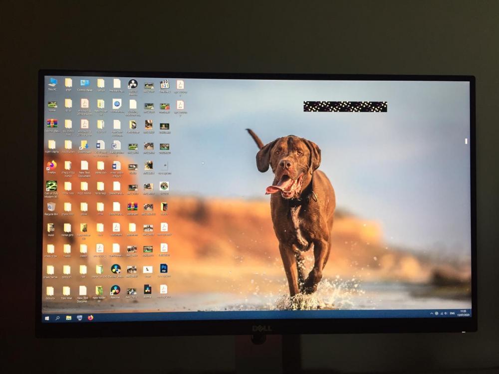

היום כשנכנסתי לתמונה ישנה במייל פתאום התחילו להופיע לי סימנים מוזרים על המסך (לפעמים על כל המסך) וכל מיני ריצודים ואז הוא נתקע והפעיל את עצמו מחדש.
מאז זה קורה לי כל פעם שאני מפעיל את המחשב. יש למישהו רעיון מה יכולה להיות הסיבה?
המחשב נקי מאבק וכל המאוורים פועלים.
מצרף תמונה כשזה קורה.

כנראה כרטיס מסך תקול.

3. אם יש לך קצת חוש טכני, פתח את הכרטיס הנוכחי שלך ותחליף משחה תרמית. היא כנראה התייבשה עם השנים. יש מצב שזה יסדר לך את העניין של התצוגה.
