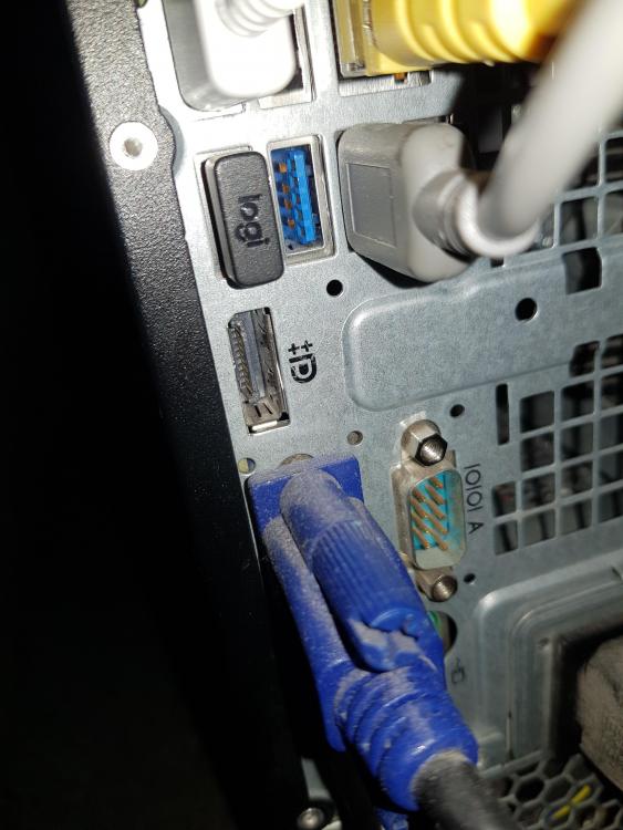

טוב צירפתי תמונה של הלוח .
אתה יודע להגיד לי אם זה DP שם ?
כי HDMI לא נכנס לשם וגם USB זה בטוח לא..
במידה וזה כן DP . יודע לומר לי אם זה 1.2 או 1.4 ? כי הבנתי שהמסך תומך רק ב1.2 נכון ?

ציטוט של KF
כן זה DP.
https://en.wikipedia.org/wiki/DisplayPort#DisplayPort_dual-mode_(DP++)
גירסה 1.1. אל תדאג זה יתמוך במסך.
תכניס ותוציא את הכבל כמה פעמים כדי לגרד את השיכבה של האבק והקורוזיה.
 מעולה , הבנתי גם שמסופק כבל DP ביחד עם המסך .. מקווה שזה באמת יתמוך.
במידה ולא , אקנה VGA רגיל וזהו.
