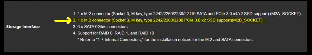

אתה מפספס כאן ....
תראה ב- SPECS של הלוח אם
החיבור השני הוא די נכה כי הוא נותן של שני ערוצי PCI, כך שהמהירות של הכונן
תהיה גג 1500 מ"ב, או כחצי מהתושבת הראשונה.
גם תסתכל במנואל של הלוח, כי זה משבית חיבור SATA  רגיל של כוננים.
בקיצור, כדאיות מפוקפקת למדי ....   :)

1500 מגה לשניה זה לא מספיק?
ציטוט של Gimel
מי אמר שלא ?   :)
אבל זה לא 3500 ......
צודק. אין טעם להשקיע בכונן שיכול לתת 3000 מגה בשניה ולהתקין בחריץ כזה.
אבל אפשר להרכיב אותו על מתאם לחריץ PCIE X16 לקבל 4 נתיבים ולהנות ממלוא המהירות.

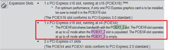

לפעמים יש חיסרון בלוחות אם מסויימים בעלי 2 חריצי PCIE 16, שאם מאכלסים את שניהים אז הם שניהם יורדים ל-8X.
זה תלוי בלוח.
אני רואה שבלוח שלך החיבור השני יורד לPCIE 2X אם יש כרטיס מסך מחובר.
אז אתה לא מרוויח שום דבר מחיבור דרך מתאם.

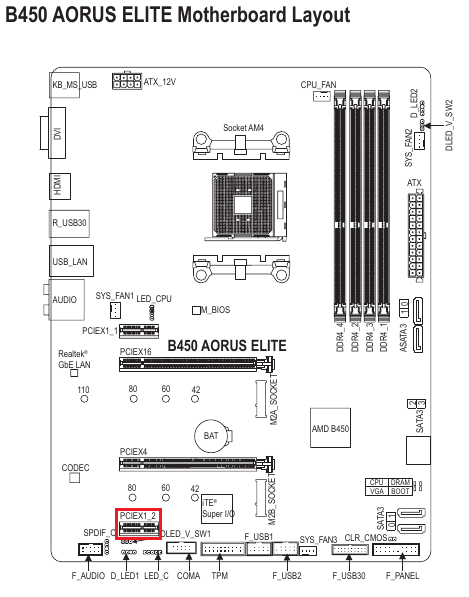

ציטוט של Gimel
נראה לי שלא קראת נכון. הוא לא חולק רוחב פס עם החריץ של הכרטיס מסך אלא עם היציאה שמתחתיו.
כל עוד לא מחובר שם כרטיס זה יעבוד ב X4.
נערך על-ידי lompy
אה נכון. לא הסתכלתי בדיאגרמה של הלוח.
אז שימוש במתאם ייתן את המהירות המלאה.
