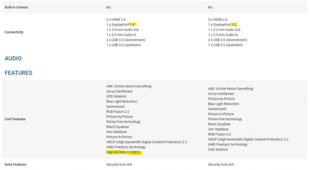

יודע לומר לי מה ההבדל בין F127Q ל F127Q-P ?
עד כמה DP 1.4 משמעותי לעומת 1.2 ?
ההפרש במחיר די משמעותי , עד כמה זה קריטי בביצועים אם בכלל ?

אם אני זוכר נכון לפי מה שקראתי זה שהשיפור ב-P הוא שיש אופציה במשחקים להבהיר את המקומות החשוכים מבלי לפגוע באיכות התמונה.

אלו שני ההבדלים שמצאתי... DP 1.2 תומך מלא ב 165Hz על 1440P אז זה לא רלוונטי ולא שווה את התוספת כסף.

השיפור הוא ב-Black Equalizer. גירסה קודמת עבד על שינוי Contrast.
בגירסה החדשה הוא הרבה יותר חכם ולא פוגע כל כך בתמונה. זכור לי מהסירטון של Hardware Unboxed
בנוסף ל"שחורים", :
ראיתי שה-P עובד על 10BIT ב-HDR .
הרגיל עובד על 8BIT בHDR.
אני לא יודע אם ה-P שווה את תוספת הכסף .. ?
הבדל של 1,000₪ כרגע. לדעתי לא משתלם.

ההבדל הוא 660 ש"ח ב-TMS.
לגבי הDP , זה באמת משנה אם אני מחבר דרך HDMI 2.0 או DP 1.4/1.2 ?
