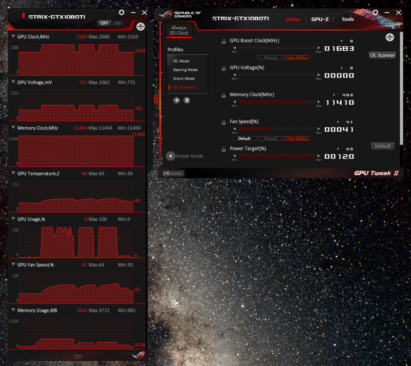

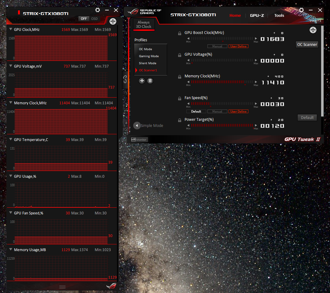

הטמפרטורות הדהימו אותי מהשנייה הראשונה ולכן עשיתי גרף חדש לחלוטין למאווררים
במנוחה: 39oc - מאווררים: 30% (המינימום שקבעתי למאורר)
במאמץ סינטטי: 62oc מעלות - מאווררים: 65% (המקסימום)
בנוסף יש גרפים שצילמתי לפני ואחרי בנצ' Time Spy ב3DMARK
בשימושים שלי ביום יום אני לא ראיתי את הכרטיס מגיע ל60 מעלות בכלל
במשחקים הכל נמצא באיזור ה45-55 מעלות
חשוב לציין כי כל זה בOC הכי גבוה שהתוכנה הצליחה להריץ.
מה הרווחתי מזה?
קודם כל 10 מעלות פחות
20-30% פחות למאוררים
30MHZ לליבה (כי הטמפ' ירדו אז השבב יותר יציב)
