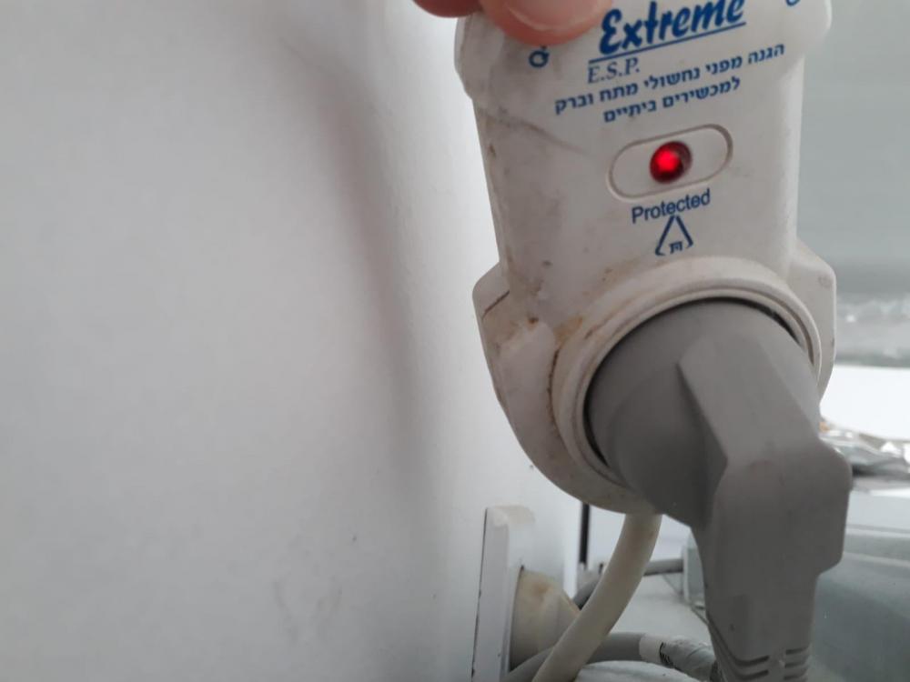

איפה אפשר לקנות את המוצר הזה??
היי
בהום סנטר / ACE  וטמבוריות שכונתיות.
כמובן שטיב המוצר משתנה בין יצרן ליצרן.
תודה. חיפשתי באתרים שלהם ולא מצאתי כזה בדיוק

נושא נדוש:
ציטוט של ישראל אופרק
מה מיוחד בכזה בדיוק ?
אולי תיתן פרטים נוספים ?
מחזיק מעמד יותר מהמוצרים האחרים
היה על זה דיונים ארוכים בזמנו עם הסברים ארוכים של הבינארי.
בגדול.
מברק אף אחד לא יגן.
רצוי שיהיה.
*הגנה מקפיצות זרם וקצר.
*ניתוק כשיש מתח גבוהה מדי או נמוך מדי, אז יש השהייה, יש לחברה דגם עם השהייה של 4 דקות עבור מדחסים, דגם עם השהייה של 10 או 15 שניות, שהמכשיר ידע לא לחזור אם המתח לא יתייצב, בגדול רצוי דקה בגלל רכיב NTC ודגם בלי השהייה.
הדגם בתמונה הוא בלי השהיה.
*הגנת אש כמו שצריך, מהמכשיר עצמו.
בזמנו לפי מה שהבנארי בדק הוא היחידי שהיה בסדר בכל.
היו דגמים שלמשל בגבול של הניתוק מתח היו מתחילים ליצור בעיות בעצמם, חלק בלי הגנת אש, או לא טובה וכו'.
זה היה מזמן, יכול להיות שיש עוד מכשירים בסדר.
