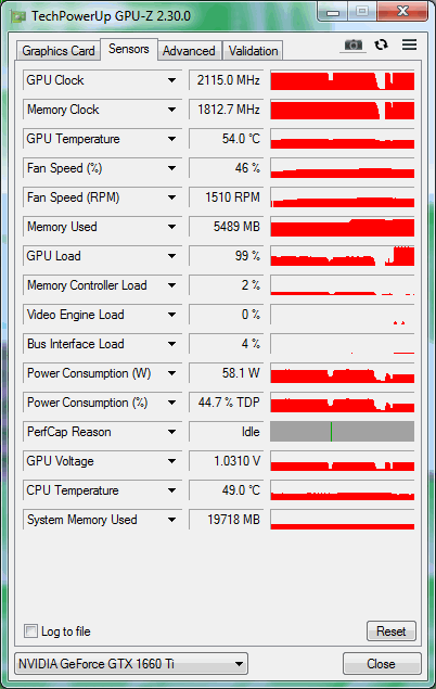

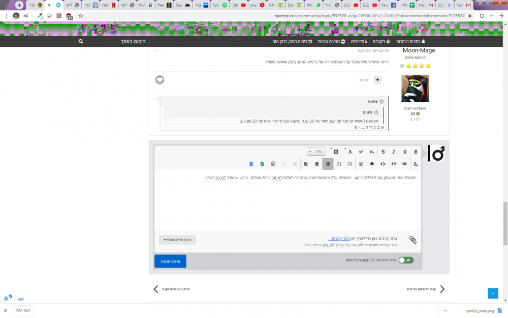

הפעלתי את המשחק עם GPU-Z ברקע . המשחק עלה והטמפרטורה התחילה לעלות לאיזור ה 61 מעלות , ברגע שבאתי להכנס לשלב ה GPU CLOCK , MEMORY CLOCK ו MEMORY USED קפצו כמעט עד הסוף . המשחק זז לאט לאט והתחילו להופיע ארטיפקטים סגולים על המסך .
5.gif.b4a6973fb7e1c34af2caf1163ae02de3.gifimage.thumb.png.c7d567d234a5c9813e68979959513240.png
אם מופיעים ארטיפקטים כבר בטמפ' של 60 מעלות...תפעיל אחריות, זה נראה כמו כרטיס תקול. כנראה קבל או מייצב מתח דפוקים על PCB של הכרטיס.
וזה צילום של ה  GPU-Z  בזמן משחק

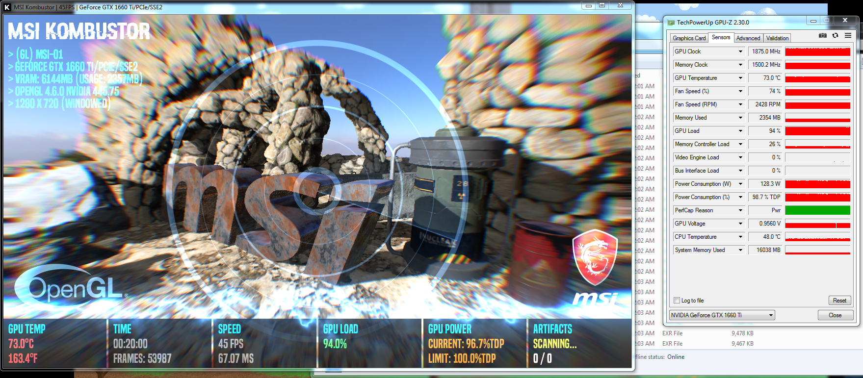

הרצתי עכשיו 20 דקות סטרס טסט ואין אף בעיה ,הכל עובר חלק ...
על פניו נראה כמו כרטיס תקול אבל אולי זה בעיה ספציפית במשחק.

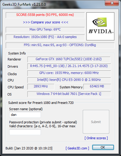

תנסה להריץ furmark , זה בדיקת עומס אנטנסיבית , אם הכרטיס תקול אני מצפה שאותם בעיות יחזרו גם פה.
הבדיקה עברה חלק
