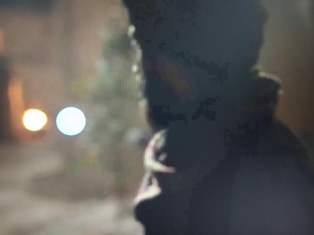

שלום חברים,
יש לי מסך aoc 24g2u  ובמהלך ולפעמים במהלך משחקים וסרטים יש מעיין מריחות/פיקסלים מרובעים כהים בסצנות חשוכות..צללים וכדומה..זה מאוד בולט בעיקר בסרטים. מצורפת תמונה להמחשה
זה לא קורה דווקא בסצינות שיש תנועות מהירות או חדות..גם כשהכל סטטי..
האם יש הגדרות ספציפיות במסך או בתצוגת המחשב שיכולות לפתור את זה?
זה לא קרה במסך הדל הישן שלי..
תודה מראש.
לדעתי אלו ארטיפקטים של איכות הוידאו, תנסה להפעיל סירטון אחר עם איכות יותר טובה
ציטוט של Jabberwock
תודה, אנסה..
אבל מה שמוזר זה שחיברתי גם את מסך הדל הישן שלי בדיוק עם אותו סרט ושם לא ראו את זה..אבל התמונה נראתה הרבה יותר כהה באיזורים החשוכים כך שלא ניתן להבדיל בין גווני השחור..
בכל מקרה, אנסה ואעדכן
@Jabberwock אכן צדקת, צפיתי באותו דבר באיכות גבוהה ואכן לא היה ניתן להבחין במריחות האלו. תודה.
מוזר שבאיכות הנמוכה-במסך הקודם לא הייתה את הבעיה הזו..אבל כמו שכבר אמרתי,שם התמונה הייתה חשוכה יותר.
