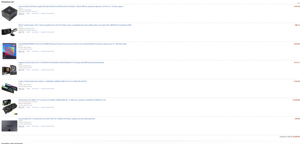

לאחר יום יומיים של התלבטויות התחלתי להשתעשע עם הרעיון של להריץ את רשימת החלקים באמאזון כדי לראות מה ההפרשים ובגלל שיש לי אופציה שיביאו לי אותם מארה"ב לקחתי את זה יותר ברצינות וגיליתי שאני יכול לחסוך מעל 4000 ש"ח בקניה של החלקים האלה מאמזון (למעט מארז שאקנה בארץ).
בגלל שהידע שלי כבר לא מה שהיה ואני לא באמת מעודכן בכלום, רציתי להתייעץ איתכם האם יש מקום להוזיל את החבילה הזו או אפילו אם שווה להשקיע עוד כמה דולרים ולשפר את העסקה.
זאת העגלה עם המחירים מאמזון:
אשמח לשמוע את דעתכם כדי לתעל את הכסף בצורה נכונה כדי לקבל את המחשב הכי טוב לדרישות שלי ובהתאם לתקציב  ולא לזרוק סתם כסף לפח. מבחינת רכישות באמאזון כרגע אני עומד על 2060$ ומוכן לעלות עד 2300-2500$ אם זה באמת שווה את ההשקעה.

* לאיזה מסך זה משודך/ישודך ? (רז', HZ) - אולי בכלל שווה לך לרדת ל 2070 SUPER
תודה על ההתייחסות.
המסך הוא Lenovo Legion
השאלה אם היא אני קונה באותו מחיר מחשב יותר טוב (תקן אותי אם אני טועה), למה להתפשר ולקנות בארץ משהו נחות יותר?
יש דברים שבארץ המחירים שלהם דומים - תבדוק מה באמת שווה לך לקנות באמאזון (במחשבה שמי שמביא לך את לא נדרש לשלם מס בכניסה לארץ..- שלא בטוח תעבור חלק..)
בכל מקרה - למערכת כזאת היתי שם ספק יותר חזק (כנ"ל אבל 750 או אפילו ה 850)
SSD - כך כבר אחד מהיר על PCIEX M.2 (הפרש לא גדול במחיר - אבל מהיר בהרבה..)
לכ.מ - ה 2080TI יקר מאוד - ב FHD זה נראה כמו בזבוז - (לדעתי)  גם 2070SUPER בחצי מחיר יעשה את העבודה לא רע בכלל ולא בטוח שתרגיש בהבדל..
לשיקולך..

אני מבין שהתוכנית היא לא לשלם מכס? אם אתה משלם מכס + אם המשלוח הוא לעיר NY למשל, אתה מוסיף עוד אחוזים של מס רכישה (שתראה בסוף) והפערים נראים פחות גרועים (אם הם קיימים בכלל)
בטוח שהמחשב בארץ יהיה נחות יותר, הוא פשוט יהיה עם אחריות - לכן זה הימור. ראשון במכס, שנית שאף רכיב לא יתקלקל - מימוש אחריות עשוי להיות סיפור.
אפשר לשפר את המפרט מאמאזון (המועתק).
giloboag - לא ממש מצאתי רכיבים שהמחיר שלהם דומה למחיר בארץ, כמעט בכל הרכיבים ההפרש הוא באיזור ה 30-35%.
                   תודה על ההערה לגבי הספק בכלל לא שמתי לב שלקחתי את ה 650W, "שידרגתי" ל 850W מה שבטוח בטוח.
                   בקשר לכרטיס מסך, יותר חשוב לי כרטיס שיהיה חזק ויספק אותי לשנים ארוכות של משחקים בלי הצורך להחליף אז הלכתי על משהו                         קצת כנראה OverKill, יותר חשובים לי הביצועים שלו בהרצת גרפיקה, על ה SSD אני אבדוק את מה שכתבת.
rubus - מיסים מקומיים יעלו לי משהו כמו תוספת של 175$+- שזה עדיין משאיר אותי עם 3500 ש"ח הפרש במחיר, לגבי מיסים בארץ אני לא מוטרד                כי סה"כ מדובר על 7 חבילות שחלקן קטנות ולא יתפסו את העין (זכרונות, מאוורר, ספק) וגם כי החבילות יתחלקו בין 3 מזווודות(=3 נוסעים).
              אז אם יש לך הערות לגבי שיפור המפרט אשמח לשמוע על הצעות.
עוד דבר ששכחתי לציין, אומנם כבר שמתי בעגלה מאווררים לקירור, אבל קירור הוא ממש חשוב לי במיוחד בקיץ לפעמים החדר שבו המחשב נמצא יכול להגיע לטמפרטורות די גבוהות, במחשב הנוכחי הכרטיס מסך שלי פשוט נשרף לפני כמה חודשים והתחיל לזייף, אז קירור מאוד מאוד חשוב לי, אם אתם חושבים שצריך להוסיף או להחליף את המערכת קירור שבחרתי, זאת גם אופציה.
תודה לשניכם.
זכרונות, המחיר כמו בארץ. המעבד לא כזה רחוק גם.. תראה המחיר שאתה בעיקר מרוויח זה המעמ ומבצעים פה ושם. כרטיס מסך יש הפרש אבל... מזוודה אחת נתפסת מתוך שלוש ובכלל נזרקת בתחתית מטוס עם רכיבים שלא נועדו להיזרק... אל תסמוך על סבלים שיהיו עדינים. כמובן שהכי משתלם לדעתי זה מסך שם אבל זה לא יקרה. לדעתי אם כבר קח כמה דברים קטנים שאפשר להכניס לתיק צד ולהסתפק בזה.
אם אתה מתעקש לפחות תווותר על הלוח אם, שבכיף יכול להגיע אלייך תקול. אתה גם ככה לא תשלח לארץ עם קופסאות, אז דברים יכולים להשבר. אפילו בתיק צד ברמב האישית זה חתיכת טרחה לשגע את המשפחה שלך לדחוס את כל הדברים האלה למזוודות שלהם, שווה לחשוב גם על זה:) בהצלחה
אהה והיית חוסך עוד כסף אם היית משנה לרייזן, שטכנית לא משמעותי בביצועים, לרוב השימושים והמשתמשים.
