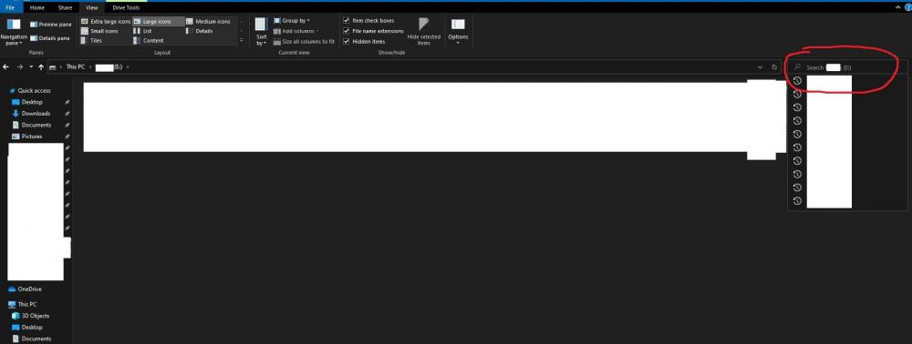

בשבוע האחרון התחילה לי בעיה בסייר קבצים בווינדוס 10. אני לא בטוח ב100% אבל יש סיכוי שזה התחיל אחרי עדכון.
הבעיה מתרחשת כשאני בסייר קבצים ( File Explorer) . לפני שהתחילו הבעיות יכולתי לרשום תחילת מילה במלבן של חיפוש הקבצים והסייר קבצים התחיל להראות לי קבצים שקשורים לחיפוש.
אבל עכשיו אני חייב לרשום בדיוק מה אני רוצה למצוא, ואני צריך לעשות ENTER כדאי שזה ימצא משהו.
בהתחלה לא יכולתי לרשום שום דבר בחיפוש בכלל, אבל אחרי שהפעלתי מחפש את Windows Search ב-services זה הסתדר, אבל הבעיה עברה למה שתיראתי מעל.
אין לי CORTANA, או לפחות זה לא רץ לי ברקע.
האם יש דרך לפתור את זה?
אני אוסיף שהחיפוש שנמצא בתחתית המסך (ליד האייקון של ווינדוס) עובד בלי בעיות, הבעיה מתרחשת רק כשאני מחפש בתיקיות וקבצים.
תודה.
