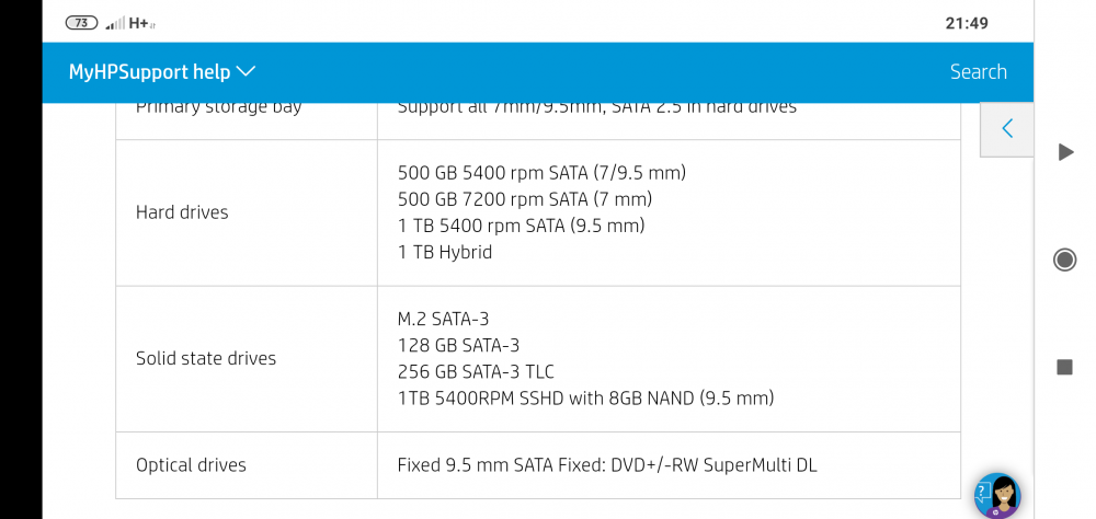

שלום אני רוצה לקנות כונן ssd עדיפות ל 500g
יש לי מחשב hp 250 g5 ובאתר של hp רשום איזה כונן אני יכול לשים במחשב ואני לא כל כך מצליח להבין מה מתאים למחשב שלי, אני צריך עזרה בבחירת כונן טוב אמין במחיר סביר שיתאים למחשב שלי.
(מצרף תמונה מהאתר של hp).
