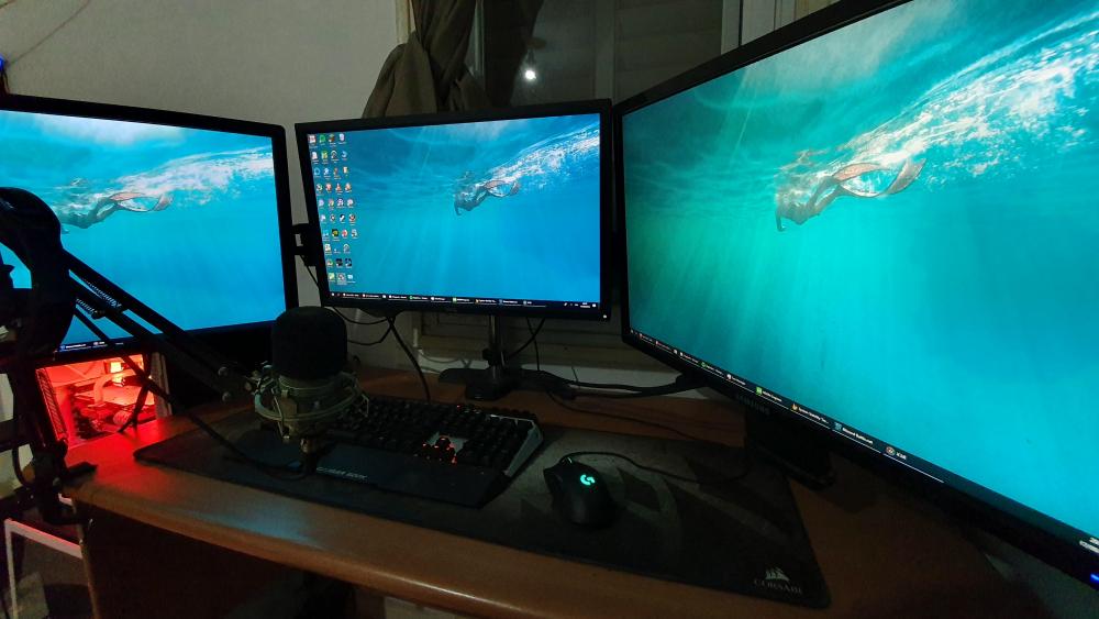

כל אחד וההעדפות שלו, זה משתנה מאדם לאדם. אם אני אישית הייתי צריך לבחור במערך תצוגה כרגע, יכול להיות שהייתי גם בוחר בצג אחד של 1080P 144HZ ואחד בנוסף של 1440P לדברים נוספים. יכול להיות שהייתי בוחר בשניים של 1440P שרק אחד מהם הוא גם 120HZ+, גם אפשרות. אישית, לא הייתי בוחר במסך שהוא לא 16:9.
אפשר לשאול מה הסיבות לא ללכת על מסך שהוא לא 16:9?
מבחינת סרטים ה21:9 מדהים, רוב הסרטים בלי פסים שחורים למעלה ולמטה.
אני רק חייב לראות איך הקוים מתעוותים לי על מסך קעור לעומת שטוח.
סרטים אני לא רואה מול המחשב, אלא מול טלויזיה, לכן זה לא היה שיקול עבורי. כמו גם, אני משחק הרבה משחקים שפשוט לא תומכים, או לא כמו שצריך ביחס של 21:9, משחקים של בליזארד למשל. אני נוטה לשחק משחקים זריזים יותר, ולכן באופן קצת מרים גבה, אני עדיין נשאר עם 1080P 24" 144HZ כתצוגה המרכזית שלי במשולש די קומי, אני חייב להודות, של צגים שאני משתמש בהם כעת (עוד אחד הוא 27" IPS 1440P ועוד אחד בכלל 1920X1200 24)
קעור לא מדבר אלי, אף פעם לא ראיתי בזה יתרון משמעותי, גם לא בגדלים של 27 ומעל.
באיזשהו שלב אגב אתה פשוט מחליט לקנות זרוע משולשת ולשים את המסכים שאספת בדרך לא דרך ביחד.
