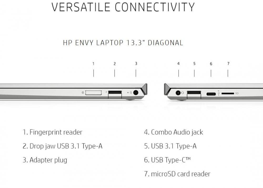

היי חברים,
יש ברשותי לפטופ ללא חיבור HDMI. כרגע אני עם מתאם USB TYPE C ל-HDMI, מה שמאפשר לי לעבוד עם הלפטופ עצמו+מסך חיצוני. אני רוצה לחבר מסך נוסף ולעבוד רק עם 2 מסכים חיצוניים.
חשבתי על אופציה של מתאם שיש בו גם HDMI וגם VGA, אבל באחת מחנויות המחשבים נאמר לי שמתאם כזה יעבוד בצורה חלשה (אם בכלל), ושרק תחנת עגינה תוכל להחזיק 2 מסכים עבור לפטופ כזה.
הבעיה שתחנת עגינה כזו עולה 700 שקל, וזה הרבה מעבר ל200-300 שקלים שאני רוצה להשקיע בדבר הזה.
אשמח לעזרתכם ועצתכם.
הלפטופ הוא מסוג HP ENVY 13 עם החיבורים האלו:
תודה!

נא עיין בזה -
https://h30434.www3.hp.com/t5/Notebook-Video-Display-and-Touch/How-to-connect-my-HP-Envy-13-to-2-external-monitors/td-p/6904432
וזה קישור למוצר יותר זול עם חיבור לשני מסכים -
https://www.amazon.com/StarTech-com-2-Port-USB-C-HDMI-MST/dp/B06XPVGQKY/ref=sr_1_3?keywords=StarTech.com+2-Port+USB-C+to+HDMI&qid=1566135513&s=gateway&sr=8-3
היות וזה נושא עם לא מעט בעיות תאימות,
אני לא לוקח אחריות שזה יעבוד בוודאות.
