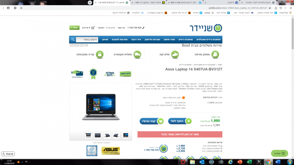

אוקיי.. מסך 15 בכלל לא חיפשתי אבל נחמד
רק בשביל להבין- למה מה שהבאתי זה הרע במיעוטו? איזה פרמטרים שם מקלקלים שמחות?
הראשון, באופיס דיפו - כונן קשיח ולא SSD . מסך HD ולא FHD. משך אחריות - שנה בלבד.
השני , אסוס - מסך HD, מעבד חלש, אחריות שנה.
השלישי , HP - צג, אחריות.
וכולם עם טיב אחריות בעייתי.
אם את לא מתניידת עם המחשב, אז אין סיבה לא לקחת 15.6".
או שאני מפספס משהו?
