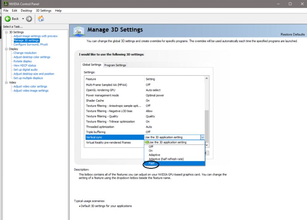

מה יש להגדיר פרט מלהכנס לפיקוד של אנווידיה ולבחור ב fast ולאשר !?
מציע להסתכל בערוץ של Battle(non)sense ביוטיוב.
בדקתי את ה fast sync , הבנתי שזה יעיל ומונע קרעים במשחקים עם FPS גבוהה , וה G-SYNC דווקא יעיל יותר ב FPS נמוך .
הגדרתי הכל נכון ל FAST ושמתי בכוונה משחק שיש בו כ 180 FPS ואכן נעלמו הקרעים ,אינפוט לג נמוך והמשחק מהיר ,בתחושה שהכל מהיר מידי כי יש בעיה של גימגומים מהירים בתמונה כל כמה רגעים, כלומר פחות חלק מ Vsync on רגיל, איזה מן פתרון זה שהמציעו את fast אבל אם גמגמומים, מעדיף שיהיה איפוט לאג גבוהה ותמונה חלקה מכל הבחינות .
אצל כולם הגמגומים האלה ? לא מובן לי ?
עריכה : בדקתי את מצב ה fast במה משחקים וברוב פחות מרגישים את הגמגומים ובאחד שזה PES 2019 ,בלתי ניתן למשחק עם FAST, לא מבין למה בחלק זה עובד סבבה ובחלק לא ממש שחיק
