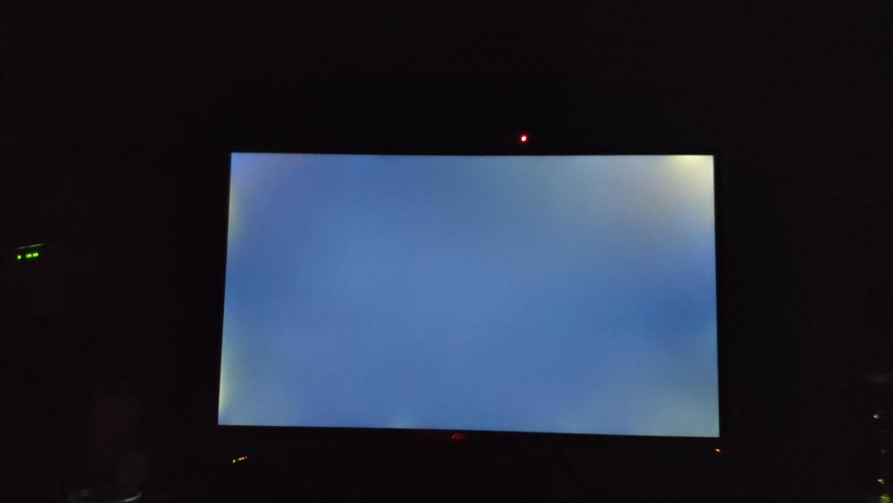

קניתי את המסך asus pg279q לפני כמה ימים ואני שמתי לב שבמסך שחור יש לי אורות בצדדים של המסך, הבנתי שהבעיה במסך הנ"ל מוכרת אני פשוט לא יודע אם שווה בכלל ללכת לחנות לבקש החלפה לאותו מסך כאילו האם זה בכלל יעזור לפתור את הבעיה...
תמונה של הבעיה-
לא ברור לי אם זה ipg glow רגיל או light bleed שהבנתי שהוא יותר חד ונקודתי.
שימו לב שתמונות סלולאר הופכות את התופעה ליותר קשה ממה שהיא באמת במציאות אבל זה אכן נראה לעין במציאות כלומר לא צריך להתאמץ כדי לראות את האורות הללו זה פשוט לא ברמה כזו גבוה כמו שהמצלמה עושה את זה...
זה נקרה Background Light Bleed ואין לך יותר מדי מה לעשות עם זה אתה יכול לנסות להחליף אבל הסיכוי שתקבל משהו יותר טוב קלוש
זה אחד המינוסים במסכי IPS עם HZ גבוה אם אתה מוכן לקחת סיכון ולזרוק קוביה שוב בתקווה שתקבל אחד יותר טוב לך על זה אם אתה לא מוכן בכללי להתפשר על זה פשוט תחזיר לחנות תבקש תכסף חזרה או תקח מסך TN
ובכללי זה לא כזה נורא ראיתי יותר גרועים מזה להרבה אנשים יש את המסך הזה וחלקם במצב יותר גרוע חלק במצב יותר טוב
אצלי למשל זה דומה למה שיש לך אבל החלק העליון מימין קצת קטן
