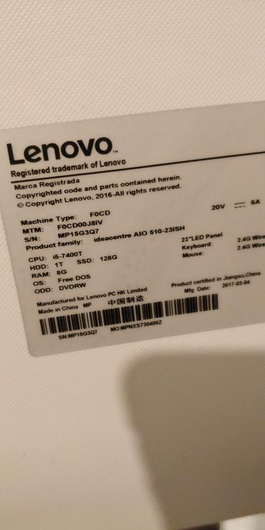

אז ככה לפני שנה וקצת קניתי מחשב חדש מksp :
הדגם והכל מצורפים בתמונה, למחשב שלי יש רק 117 גיגה בכונן (עשיתי רק כונן אחד) רוצה להגיד בהרבה יותר לפחות עוד איזה 200 גי'גה ,אשמח לקנות אני מתל אביב ,דרום תל אביב.

למחשב 2 כוננים
אחד בנפח 128GB ואחד בנפח 1TB. שניהם זמינים לך ובכונן מערכת הראשי (ה128GB נומינאלית) בעצם נגמר לך המקום גם כן?
