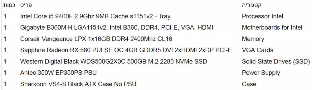

אשמח לחוות דעת לגבי המפרט הבא שהרכבתי בהתאם לאילוצים הבאים:
3000 ש"ח (ללא חריגה), המחשב ייקנה באילת (ללא מע"מ).
צרכי לימודים ותכנות, שימוש קבוע בשני מסכים וריבוי (מוגזם) של חלונות ותוכנות.

מצורף המפרט שבניתי מKSP אילת
אשמח לדעתכם והצעות לשיפור.

היי
אני לא רואה קירור למעבד.
רצוי להחליף סטיק אחד של 16
לשני סטיקים של 8.
ספק כח - כדאי לעלות בהספק.

חוץ מזה המפרט נראה מוצלח?
תביא את המתוקן, נראה.
