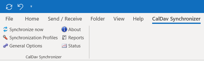

פורסם 2019 בפברואר 227 שנים אוקיי. אז צריך להתחיל עם סנכרון של האאוטלוק שלך עם השירות של גוגל. חשבתי שזה קורה אוטומטית באמצעות הגדרת חשבון IMAP, אבל היום בדקתי ומסתבר שטעיתי (כבר הרבה זמן לא השתמש באאוטלוק או תכנה דומה, אני משתמש בממשק הדפדפן). ניתן לבצע את זה באמצעות התקנת התוסף הנ"ל: https://sourceforge.net/projects/outlookcaldavsynchronizer/ ביצעתי עכשיו בדיקה, ועושה רושם שההתקנה פשוטה וכן ההגדרה. לאחר ההתקנה, אמור להופיע לך התוסף באאוטלוק. הגדר את היומן שם. אחרי זה אתה אמור לראות את "יומן אאוטלוק" בחשבון הגוגל שלך.

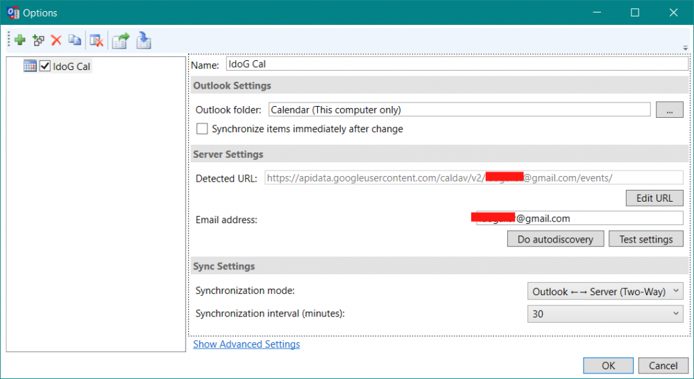

פורסם 2019 בפברואר 227 שנים מחבר עידו תודה, עושה רושם שאני מתקרב לסוף הדרך. התקנתי את התוסף, ובאמת קיבלתי באאוטלוק שבמחשב הביתי את התמונה העליונה שצירפת, כולל הלשונית החדשה CalDav Synchronizer. בהמשך לחצתי על Synchronization Profiles ונפתח לי החלון שבתמונה השניה שצירפת, כולל הכותרת options וכל האייקונים שמתחתיה, רק שהחלון היה ריק. איך אני ממשיך מכאן?
פורסם 2019 בפברואר 237 שנים באמצעות "+" תוסיף פרופיל חדש. ב Outlook folder תבחר את היומן. ב Email תגדיר את כתובת הג'ימייל שלך. תבדוק שזה תקין באמצעות Test settings. זהו, בעקרון.

פורסם 2019 בפברואר 237 שנים מחבר זה עובד!!! עידו, באמת תודה רבה על הסבלנות וההנחיות המדויקות. עזרת לי מאוד.
