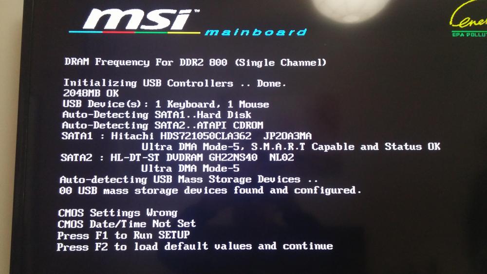

לאחר שהחלפתי סוללת ביוס וניתקתי את הכבל של הספק כח וחיברתי שוב לפעמים הוא נדלק ואז עולה תמיד הודעה על איפוס תאריך ושעה!

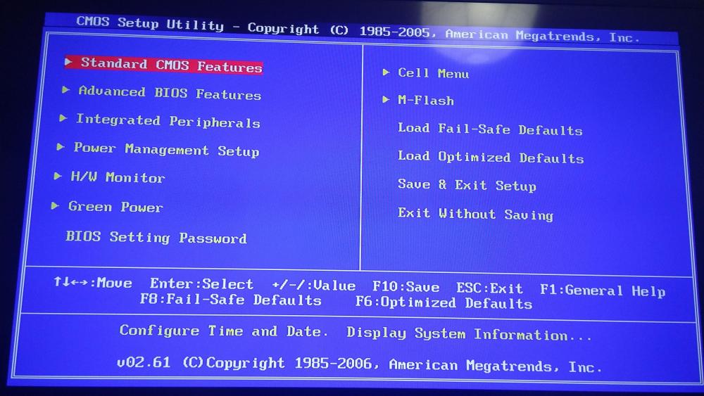

אני מאפס תאריך ושעה גם לפי תאריך אינטרנטי אוטומטי אבל הבעיה חוזרת על עצמה כשאני מכבה את המחשב ושוב כשאני רוצה להדליק שוב המחשב נכנס לפעולה של הדלקה ונכבה חוזר חלילה אשמח לעזרה.צלמתי את שני המסכים שאני מקבל לאחר שאני מצליח להדליק אותו.מצורפים קבצים.
תנסה לעשות Load optimazie Defaults ושוב לאפס את השעון.

אם אתה מדליק לאחר דקה או שתים מהכיבוי אתה מקבל אותה תוצאה?
כי אם לא
יכול להיות שזה קצר שמוריק סוללה
