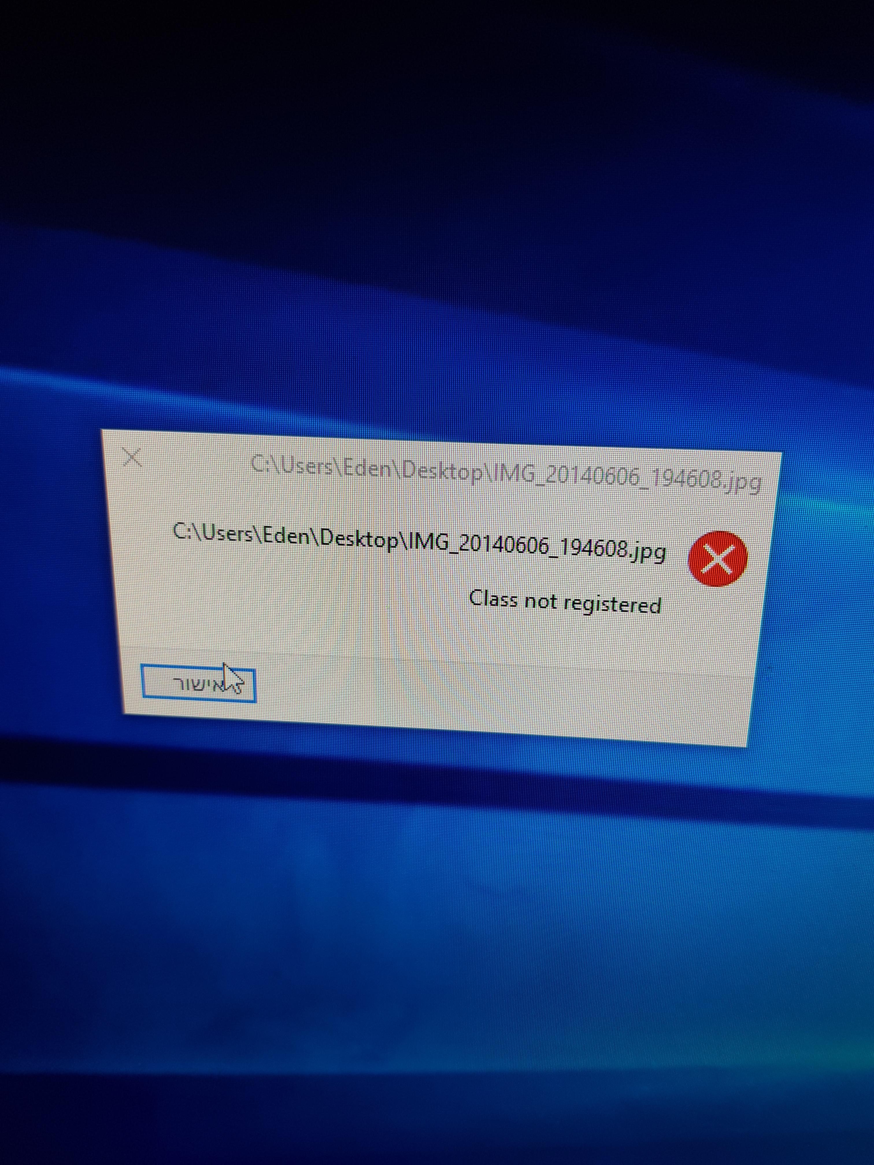

בנוסף לכך - כאשר אני מנסה לפתוח קבצי תמונה שקיימים לי בשולחן העבודה - אני מקבל הודעה על class not registered.(מצורפת תמונה).

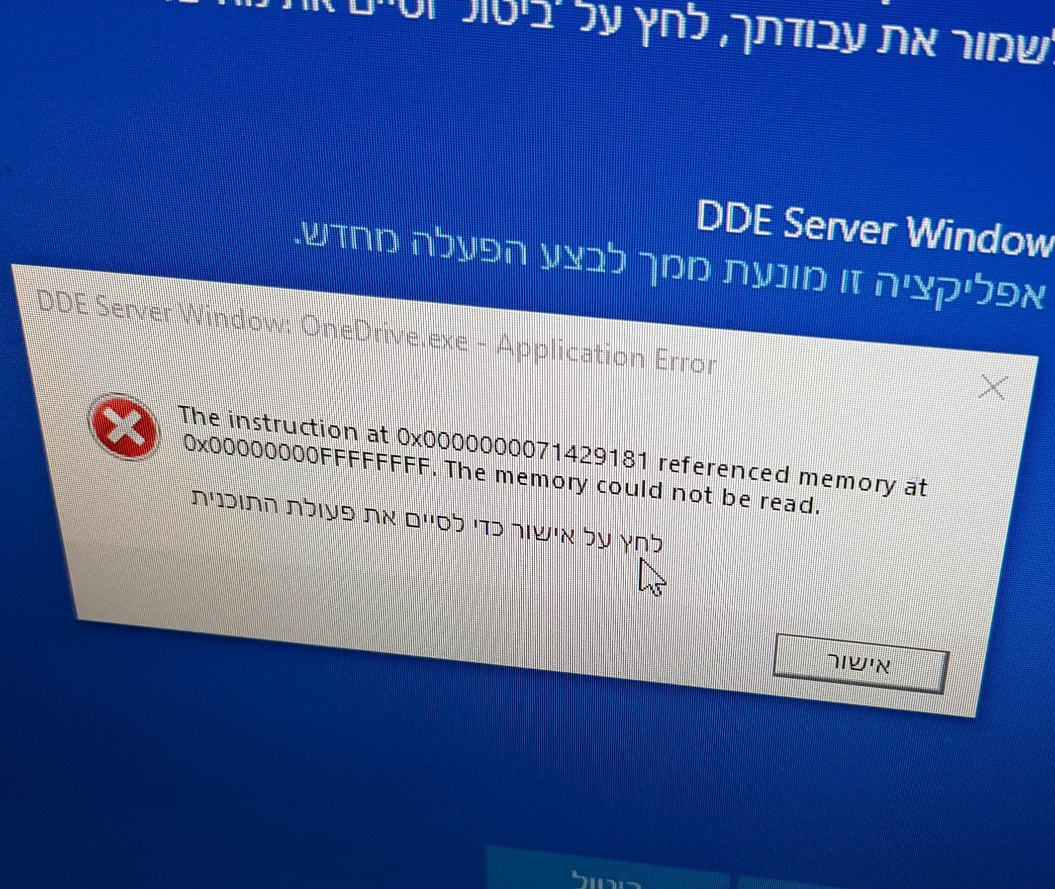

וסימפטום נוסף זה שבעת כיבוי המחשב, קופצת לי הודעה על The instruction at X referenced memory at Y. The memory could not be read.(מצורפת תמונה).

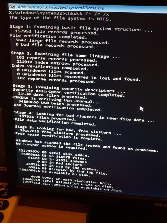

ניסיתי לסרוק את שניהם עם כל מיני TOOLS ולא נמצאו בעיות.(מצורפת תמונה)

הייתה לי בעיה אחת לאחת כמו שלך, הארדיסק היה תקול. תנסה להתקין על הארדיסק אחר ותראה אם הבעיה נפתרה.
אגב, כל הכלים של הדיאגנוזה לא זיהו בו שום בעיה, פשוט היה כשל בpcb שלו שבצורה רנדומלית חזרה לבקר ולא במחט\תוכן\סקטורים.
נערך על-ידי andralamusya
מבלי לפסול את הצעת אנדרלמוסיה, שבהחלט יכולה להיות הסיבה,
אני ממליץ ללכת יותר לכוון הזכרונות, ועוד יותר למצב הסלוטים
שבהם הם נמצאים.
או במילים פשוטות, מוציא את הסטיקים ומנקה הן את המגעים של הזכרונות
והן טוב טוב את המגעים של הסלוטים עצמם.
ולקינוח, בודק כל הלילה עם תוכנת MEMTEST.
בהצלחה.
