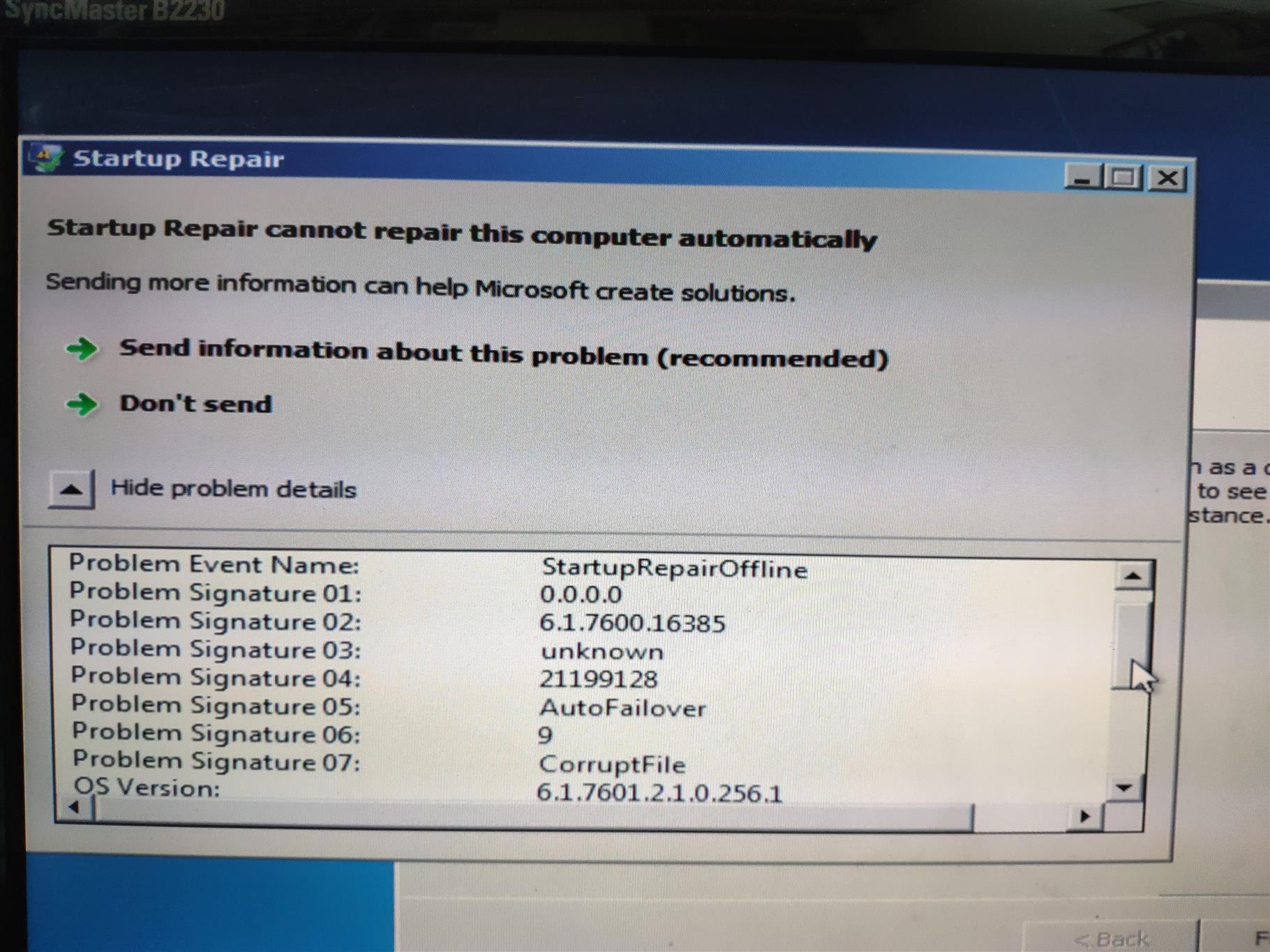

המחשב בעבודה הפסיק לעבוד.
יש לו SSD ככונן מערכת. כנראה משהו נדפק במהלך הסופ"ש. אולי המחשב ניסה להתקין עדכון או משהו.
ניסיתי לגשת דרך שורת הפקודות ולהריץ FIXBOOT וגם SFC וזה לא עזר.
הכונן תקין. אין שגיאות במערכת הקבצים.
מה עושים?
ציטוט של Gimel
זה מה שהחלונות טוען, שאין שגיאות.
אם לכאורה אין, אז למה לא עולה ?
יש אפשרות להגיע לנקודת שיחזור המערכת ? עדיף אפילו 2 אחורה ....

כיבו את שחזור המערכת בשביל לחסוך מקום 😞

טוב, נשאר הפאן החומרתי.
להוציא זכרונות, לנקות גם וגם ולקוות לטוב.
בטח אין צורך לפרט לך .....
אני לא מאמין ששיאה בזיכרון תגרום לתקלה מהסוג הזה.
כלומר, היא יכולה לגרום לה בהתחלה ע"י שיבוש הקובץ, אבל בהמשך הייתי נתקל במסך כחול ולא בשגיאה של כשל בהעלאת המערכת.
אמונות לחוד, ותקלות לחוד.
פעלת "לפי הספר", לא עזר.
לא ממש פירטת מה התקלה, אבל ניחא.
מה כבר יש לך להפסיד ?
זיכרון זה דבר מתעתע לא רק באנשים ...  :)
אם הייתי יודע איפה התקלה...
עצתי הלא מלומדת -
ניקוי הסטיקים והסלוטים של הזכרונות,
ואם לא עוזר - אין מנוס מהתקנה מחדש.
לא מלבב, אבל זה מה יש.
בהצלחה !
אם המחשב חשוב למישהו, היו עושים לפחות אימאג' של הכונן מפעם לפעם, ניתן לאחסנו גם על אחד הדיסקים הקשיחים הפנימיים. מה לגבי אופציות האתחול של F8, מצב בטוח, LAST KNOWN GOOD וכו'?
לא עובדים.
