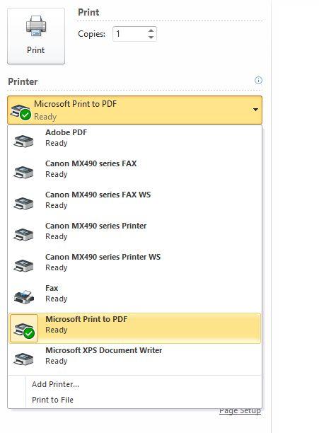

מעניין, זאת בדיוק המדפסת שלי, ואני סופר מרוצה ממנה. אין סיבה מדוע לא תתפקד וממש אין צורך להחליף אותה או את חב' הטלפון. להלן בדיקה פשוטה כדי להציג בפורום אם מישהו פשוט לא עשה משהו כמו שצריך:
פתחי מסמך כל שהוא ותתחילי תהליך הדפסה (ללא בצוע ההדפסה). כעת את מקבלת אופציה לבחירת מדפסת. פתחי את האופציה וראי אם מתקבלות אופציות כמו ב-2 הדוגמאות שצירפתי. בין האופציות חייבות להופיע מדפסת 490, ומדפדת פקס 490. אם את יודעת איך, צרפי תמונה של מה שרואים.Clipboard01.jpg.dc1012c8336f59a4024528e1d4444a02.jpgClipboard03.jpg.01d6a037a22d37135f76c48e9a36a179.jpg
