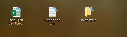

בימים האחרונים על הרבה תיקיות ומסמכים שלי מופיע צורה של חיצים הפוכים, מה זה אומר?
אני מצרף תמונה.
תודה.

אני מבין שצריך להוריד את את הדחיסת תוכן במאפיינים.
השאלה היא איך זה קרה פתאום שבתיקייות מסויימות נוצר דחיסה, והאם ישנה בעיה בלהשאיר את ה-V בדחוס תוכן לצורך מקום בדיסק.
לא בדיוק בעיה, אבל ....
תלוי כמה לחוץ אצלך הדיסק,
או בעברית פשוטה, כמה חסר לך נפח אחסון.
מצד שני, זה בד"כ מאיט את העבודה וגם לא הכי מועיל לקשיח / כונן.
תמיד עדיף במידת האפשר להוסי אמצעי אחסון מאשר להפעיל את התכונה הזו.
