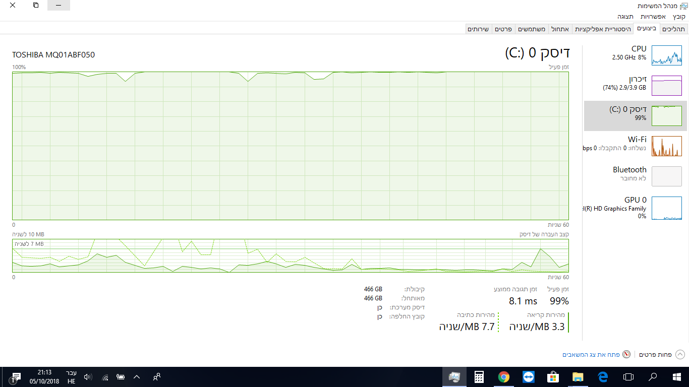

בכל מקרה תצלם את מנהל המשימות -> ביצועים -> דיסק.
מעלה תמונה תודה.
לפי מהירות קריאה וכתיבה כן יש משהו שעובד ברקע.
תבדוק איזה תהליך מעסיק אותו בצג המשאבים.
ממליץ גם להריץ את תוכנת הבדיקה של טושיבה.
יש רעשים של תיקתוקים מהמחשב?
ד"א תגבה דברים חשובים, יכול להיות שהוא גוסס.

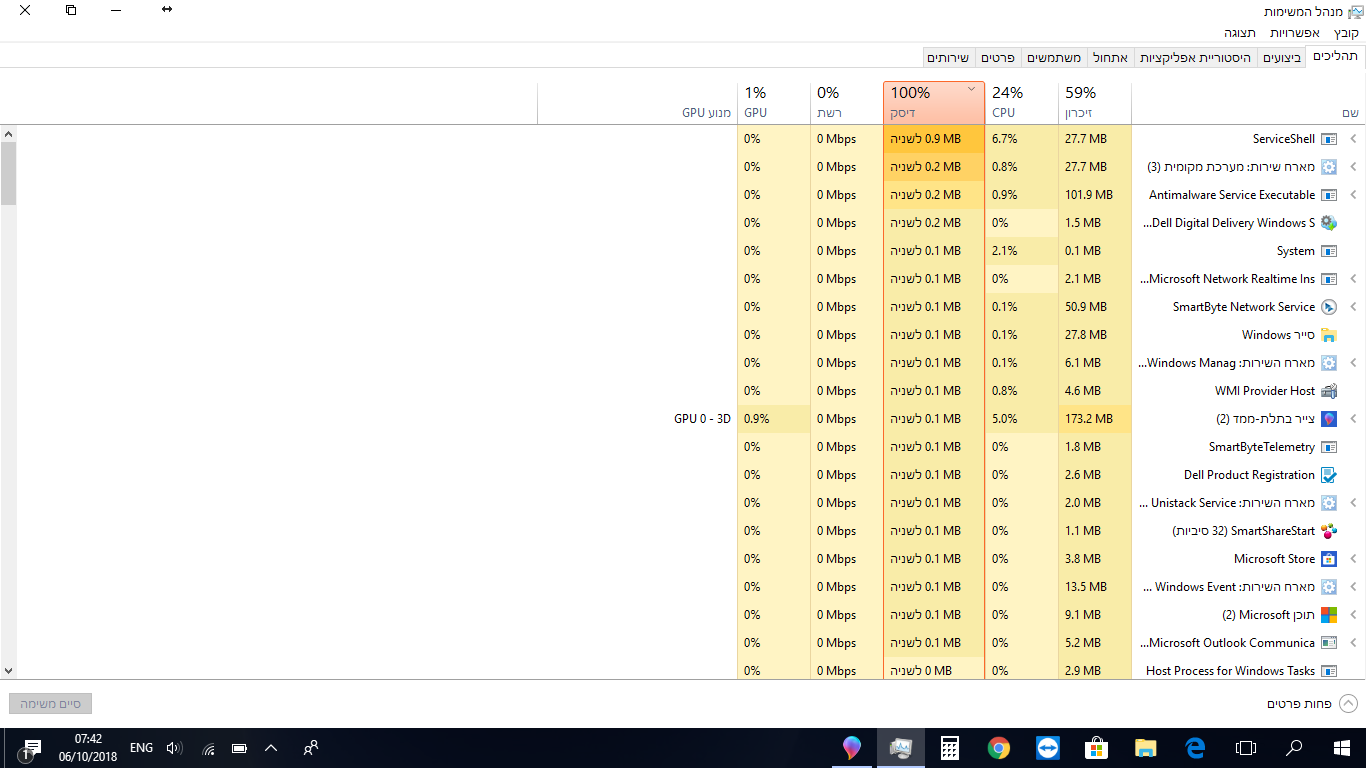

מוסיף תמונה של מה שעובד ברקע, ככה אי אפשר לעבוד עם המחשב אולי להחליף את ההרדיסק? אם כן מה כרגע יתאים למחשב שלי? ומה ישפר את הביצועים? אשמח לקישור לחנות מומלצת אפילו בחו"ל.
