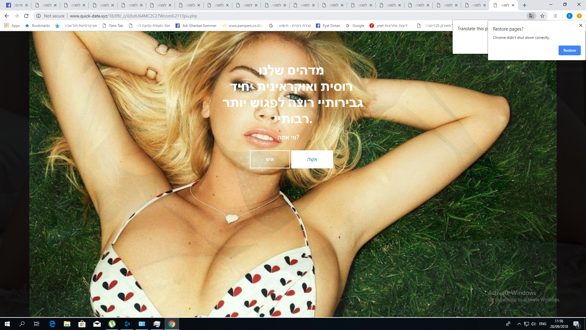

איך להעיף את "לפגוש נשים רוסיות"?
מחקתי כל תוכנה שנראית חשודה וגם התקנתי את הכרום מחדש ולא עזר..
תמונה להמחשה.  (שימו לב לעברית המשובשת ומצד שני הם כתבו אישה עם ניקוד)
יש למישהו טיפ? נראה לי שחשוב לציין שהאתרים לא קופצים אלא פשוט נפתחים מעצמם. לדוגמא אני הולך לישון וקם עם מה שאתם רואים בתמונה.

זה יכול להיות:
1. Extension בדפדפן. כנס לרשימת התוספים ותמחק כל דבר חשוד או אפילו דברים שהוספת לאחרונה.
2. malware שהורדת. נסה לבדוק במקומות ה"חשודים":
   * Task manager - Startup ולבטל כל מה שלא נראה הגיוני שיעלה לך עם הפעלת המחשב.
   * Task scheduler - לחפש תהליכים שרצים עם הפעלת המחשב או כל כמה זמן ונראה לך מוזרים.
   * אפשר להריץ סריקה, למשל עם Malwarebytes anti malware (מוצע בחינם כTrial אם אני זוכר נכון).
בהצלחה !

 Malwarebytes anti malware  הצליח לפתור לי את העניין. הקושי היה להצליח להוריד את התוכנה כיוון שהוירוס הקריס לי את הדפדפנים כל פעם שניסיתי להוריד. מה שעשיתי זה לסגור המון תהליכים חשודים עד שכבר הדפדפנים לא קרסו.
תודה :)
הכי פגע בי זה שהוירוס גם הוריד לי מה-fps המון.. עכשיו עובד כמו מקודם

מומלץ לעשות זאת בסדר הבא:
1. להסיר כל תוכנה שאתה לא זוכר שהתקנת (מומלץ עם Revo Uninstaller).
2. להריץ בסייפ מוד עם רשת ADWCleaner.
3. להריץ Malwarebytes.
4. להריץ Hitman Pro.
5. להריץ Emsisoft Emergency Kit.
6. לאפס את כל הדפדפנים.
