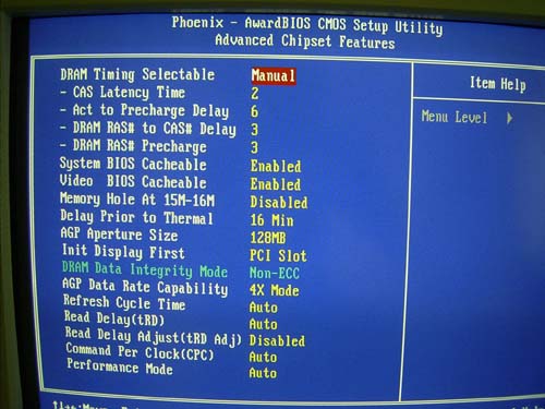

אבל שווה לנסות להוריד את הperformance mode... להוריד את זה לא נראה לי מזיק...
**עריכה**
אין לי בכלל performance mode בביוס...
תסתכל בתוך advanced chipset features
חייב להיות לך יש ב ic7-g ולך יש ic7 וזה אותו לוח אבל ל g יש g-lan
