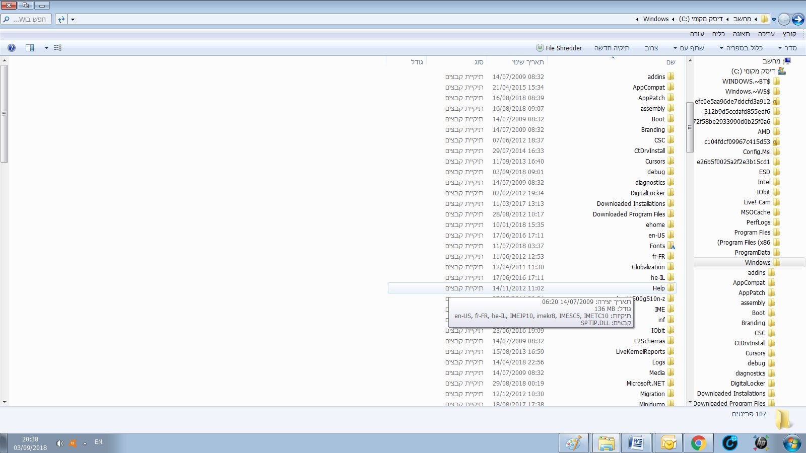

רציתי לשאול  איך לפנות מקום בכונן C
אני לא יודע מה למחוק כדי לא לגרום נזק
שמתי לב שבתיקיה WINDOWS יש 35 גיגה. האם הכל חיוני למערכת או שיש דברים שאפשר למחוקwindows.thumb.png.dc4fab4e689fa08aaf759bff7691ce6a.png

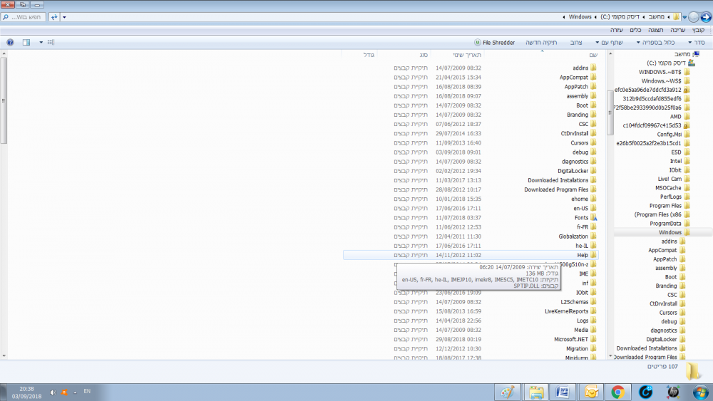

מן הסתם הכל חיוני.
מנחש ווינדוס 7 הישיש והטוב אבל עם זאת הכ"כ מאסיבי מבחינת שטח אחסון לצד ניהול כושל של ליבות ביחס ל-8.1\10
לאחר פירמוט+עדכונים+דרייברים+תוכנות בסיסיות המערכת בלי לגעת בה תגיע לבערך 40-50 גיגה שימוש לצד ווינדוס 8.1\10 שבדרך כלל מגרדות את ה-20\25
כל מה שנמצא בתיקיות הווינדוס הוא חיוני, אפשרי לבטל זיכרון ווירטואלי\למחוק נקודות שחזור ישנות\להסיר כלים שאין בהם שימוש בווינדוס אבל השינויים יהיו מינוריים, נקודות שחזור אולי יפנה לך 5 גיגה אבל הייתר באמת שבקושי חצי גיגה
מציע לך או שתשדרג מערכת הפעלה או שתקנה התקן עם יותר נפח איחסון בדגש אם אתה משתמש במחשב נייד
ווינדוס 10 יכול להאריך לך את חיי הסוללה בלפחות 20 דקות ולתת לך ביצועים טובים יותר, רק תבדוק תאימות
