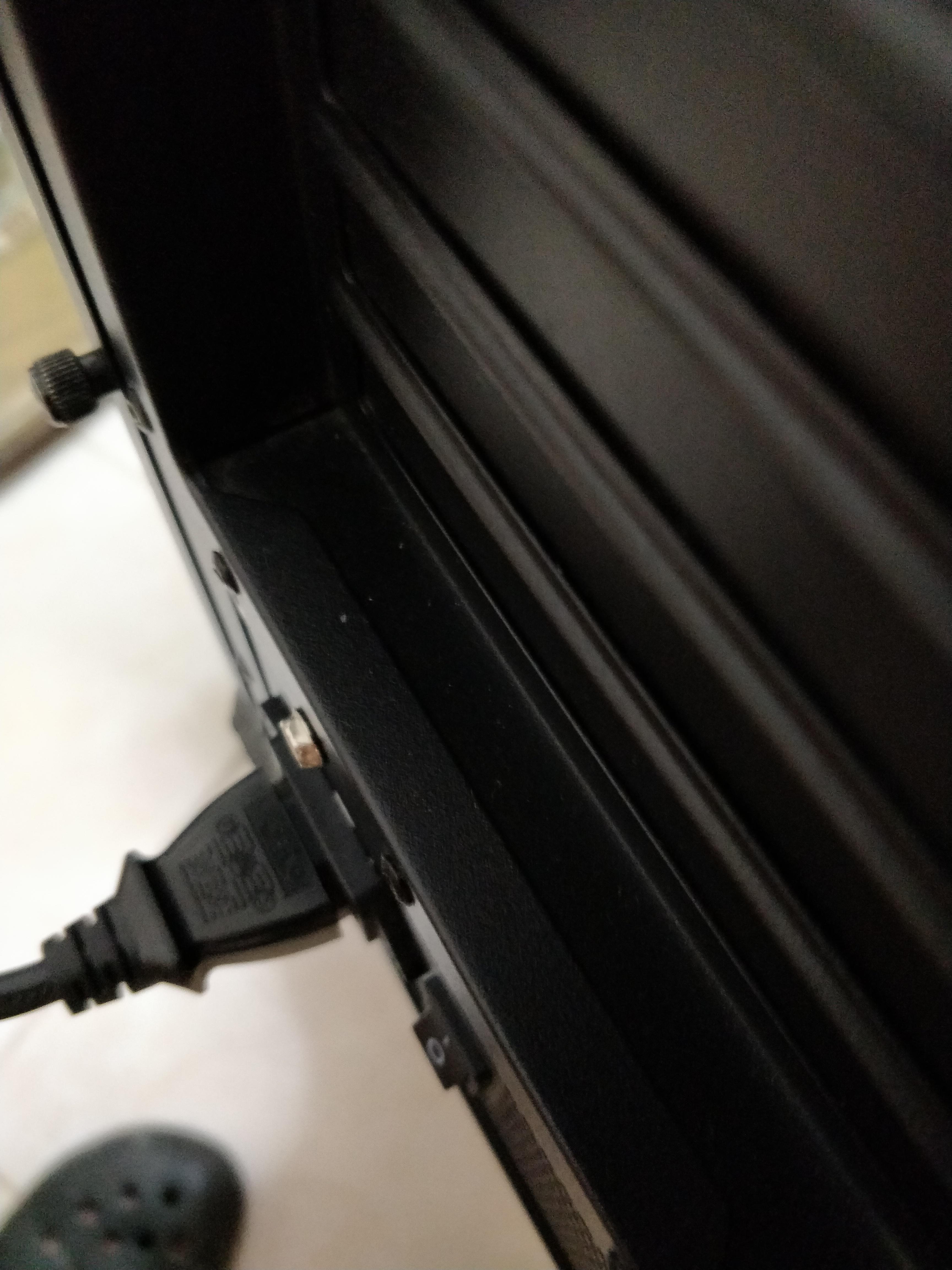

בנוסף לרשרוש שלא מפסיק, רשרוש שמזכיר צרצר בלילה שמתי לב שהפלסטיק מאחורה שמחברים אליו תכבל יוצא בחוץ לכן מחר אתקשר לחנות כדי להחליף את הספק.
